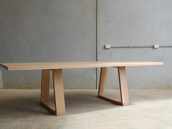

Je dois réaliser prochainement une table qui ressemblera à ça:
Tout en chêne, le plateau fera 2400 x 1100, épaisseur 45 environ. Epaisseur conséquente, poids conséquent. J'envisage donc d'évider partiellement le dessous de la table à l'aide d'une défonceuse. Et c'est là que j'ai besoin de vos conseils, car il y a sûrement des règles à respecter pour préserver l'intégrité structurelle de la bête.
Bon à savoir: je compte assembler le plateau avec rainures et languettes, et sauf avis contraire de votre part, il me semble que les languettes doivent rester au milieu de l'épaisseur des planches.

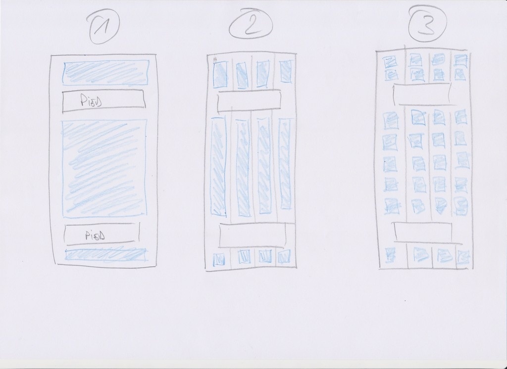

Voici quelques idées de "patrons" (en bleu les parties évidées):
A votre avis lequel est le plus approprié? Et sur quelle profondeur?
Merci pour votre aide,
Edouard
dependancesbois
Je ne comprends pas trop pourquoi tu veux évider ta table? Juste pour une question de poids ?
En chêne a ces dimensions ton plateau va friser les 90 kg ce qui me semble plutôt bien pour ce genre de table.
Pour ton collage il tiendra grâce aux chants la languette est surtout là pour conserver les affleurements.
A ta place je n'eviderais pas, tu risque d'avoir des déformations ou alors contreplaqué et placage.
Édit : oui mieux la réponse de Fof!
tedduf
Merci dependancesbois
C'était effectivement pour limiter le poids, mais j'ai compris que je faisais fausse route :-)
Et je note pour l'intérêt des languettes, logique.

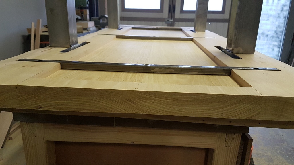

Sinon tu peux faire un renfort comme ça dessous, c'est efficace. mais faut que le plateau soit libre de se dilater, j'ai opté pour des queues d'arondes interrompues.
tedduf
Fof Superbe. Si je comprends bien, tu as laissé ton plateau en deux parties, introduit les traverses puis encollé?
Fof
Un peu plus d'infos par là :

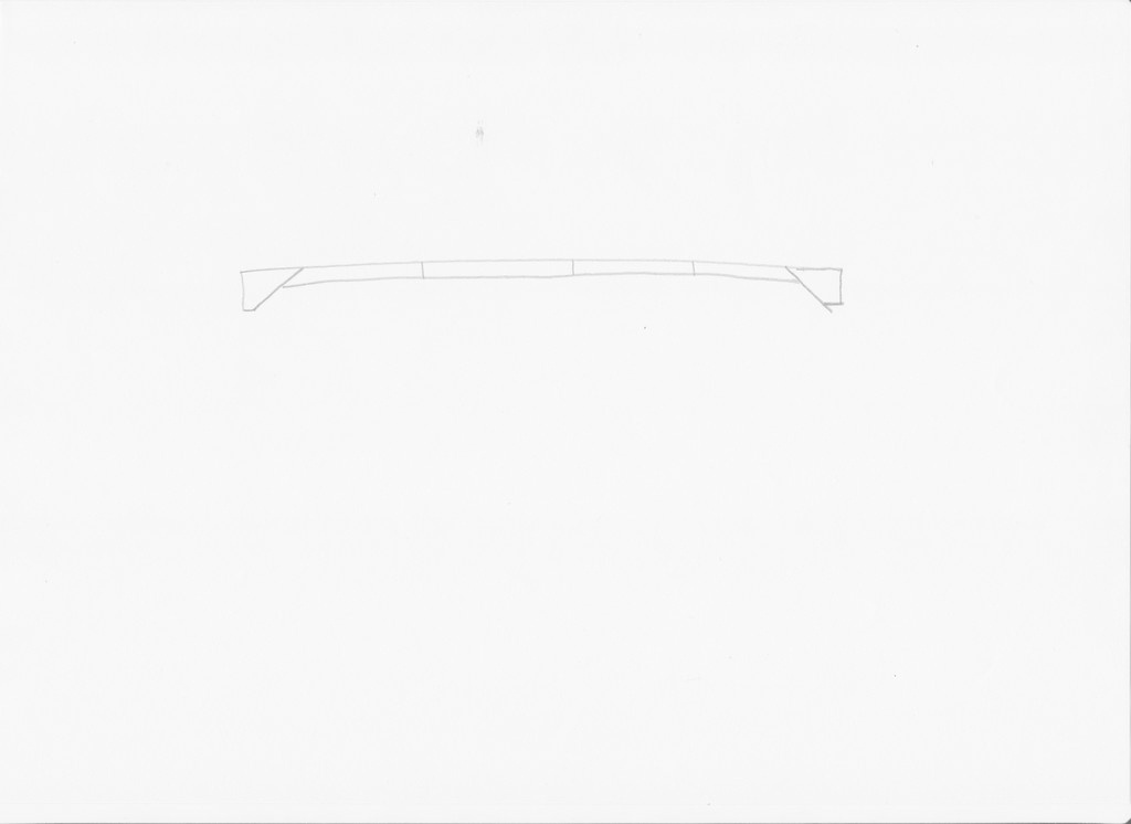

La ceinture à 45°, ca ressemble au dessin ci-dessous? L'intérêt est d'augmenter la surface d'encollage?
Si quelqu'un connait le terme exact, je suis preneur.
Vincent BAZIN
Non, dans l'autre sens, comme pour un cadre, mais sur la longueur.

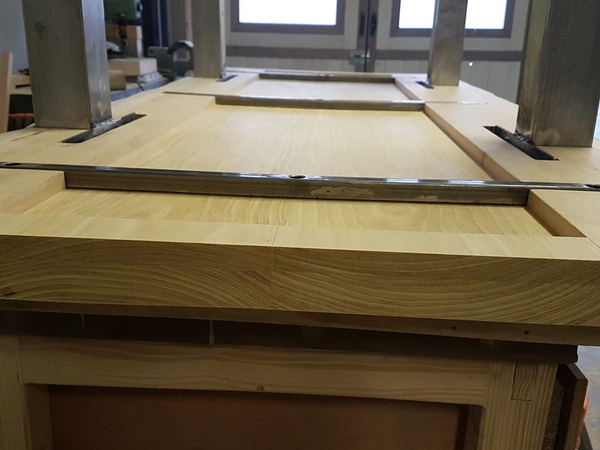

woodwood
Je suis en plein dedans, voilà ce que j'ai fais , milieux à 3cm et les bord a 4,5 cm 3 renfort en tube carré avec trou oblong
tedduf
Merci pour ce partage, quel souci du détail! Je risque d'avoir des questions à te poser quand je me mettrai à la réalisation de la mienne 😉
woodwood
Merci pas de problème

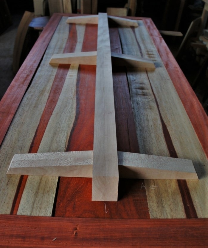

  • Oublie son piétement et regarde la table en bois exotique rouge et charme dans mes réalisations.
    -Si le dessin du plateau te convient, tu fais débiter les montants et traverses par le menuisier qui te propose ses services, tu lui fait refendre en deux parties égales les chutes, tu les assemble pour en faire des panneaux. Éventuellement tu peux imaginer des panneaux à fil alterné;

La table d'origine présentée sur la photo est très belle. Il serait dommage de tout changer.
En ce qui concerne le piétement qui est à mon sens, très esthétique, on peut améliorer la stabilité en mettant deux diagonales croisées entre. Cela peut être fait avec des tubes alu, ou même des câbles...
