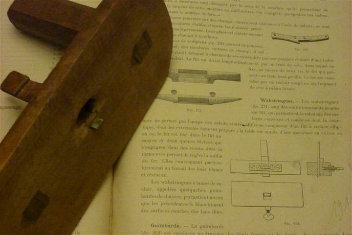

hello , une guimbarde c'est pour dresser le fonds d'entailles diverses , et le tarabiscot sert à faire des moulures non toupillable sur cintre

Le wastringue va servir à travailler des formes courbes, éventuellement dans les 2 dimensions suivant la forme de la semelle. Il faut vraiment le voir comme une sorte de rabot pour la mise en forme. Éventuellement on peu le remplacer par une plane mais il faut avoir le coup de main. Le wastringue a deux poignées.
La guimbarde travaille les fonds d'entaille, de feuillure, bien à plat. Elle possède également deux poignées.
Le tarabiscot n'a qu'une poignée et sert à moulurer dans les courbes, là où un rabot à moulurer ne vas pas. Et suivant les cas, il va même là où la toupie ne va pas.

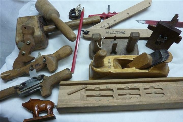

c'est quoi ces livres en photo?
Ce doit être des Heurtematte pour la plupart.

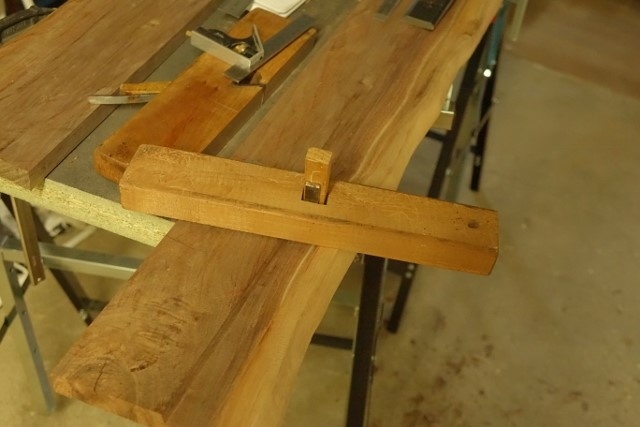

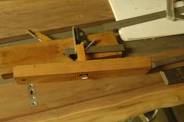

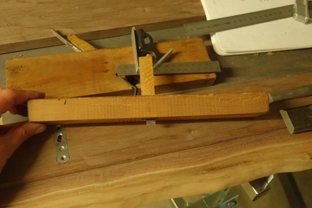

Les 3 photos sont d'une guimbarde,bien affûtée elle fonctionne très bien et moins onéreuse qu'une Véritas!
oui, je confirme, c'est très efficace.
Mais ce sera malgré tout moins facile d'avoir une finition parfaite. Ou alors il faudrait voir plusieurs tailles de fer.
