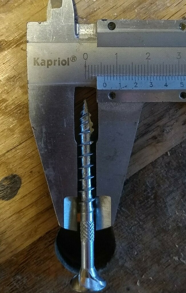

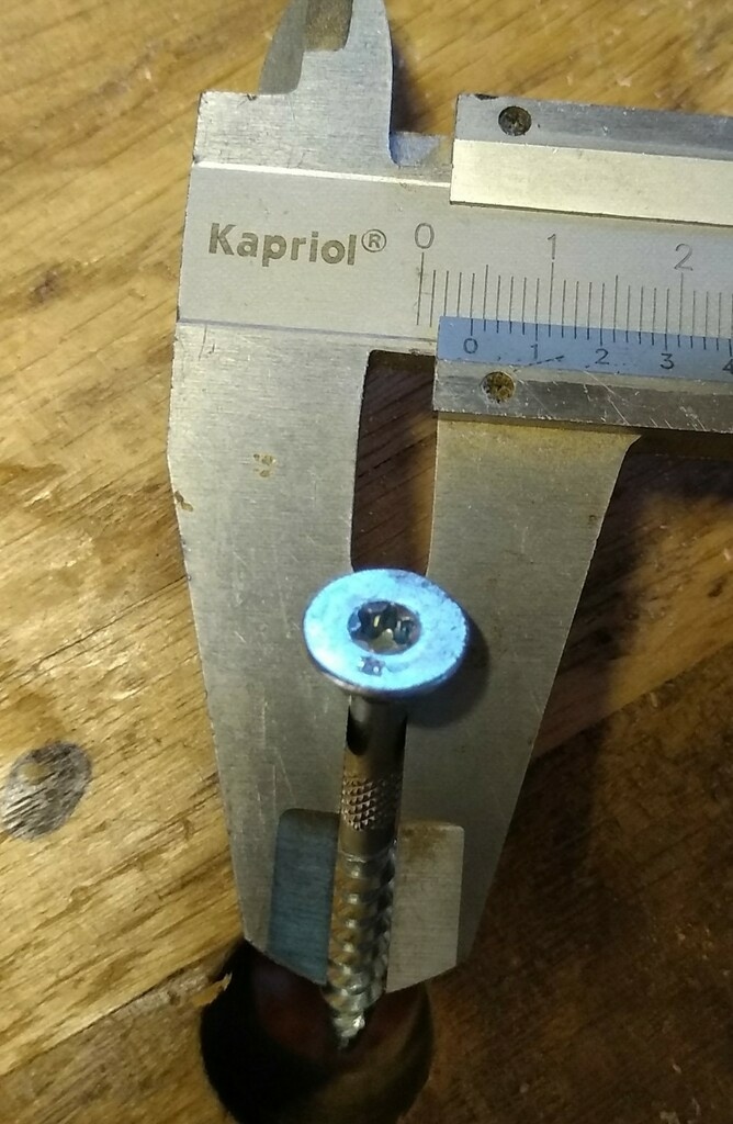

Donc j'ai reçu votre produit (le coffret), et du coup je reviens vers vous pour ma première impression :
J'apprécie le méplat qu'il y a sur le foret, l'accessoire de fraisage tient très bien dessus (ce qui manque généralement) de plus utilisant beaucoup la chignole et le vilebrequin le foret tient beaucoup mieux dans le mandrin.
Pour votre argument concernant le choix du diamètre du foret par rapport à la vis, j'avoue ne pas l'avoir compris. vous dites que pour une vis de diamètre 5mm je prends le foret de 5mm.
Le forêt de 5mm fait réellement 5 mm de diamètre donc ma vis ne tient que sur le filetage de la pointe qui, elle, est plus fine.
J'ai fait plusieurs essai et ce qu'il en ressort est que pour une bonne tenue de la vis il faut prendre le diamètre du dessous minimum et ne pas percer de la longueur de la vis mais laisser un petit cm pour un bon serrage(ce que l'on fait déjà pour une mèche lambda).
L'accessoire de fraisage pour le foret de 3mm n'est pas vraiment d'une grande utilité car une fois sur le foret il ne reste pas grand chose voire rien pour le serrer dans le mandrin.

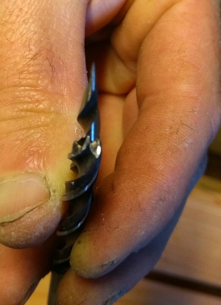

Sur mon premier perçage dans du douglas à la chignole, j'ai trouvé le fer assez chaud en fin de perçage.
Quand je l'ai testé à la perceuse dans du chêne le fer était à plus de 72° alors qu'un foret basique de gsb est monté à 44°.

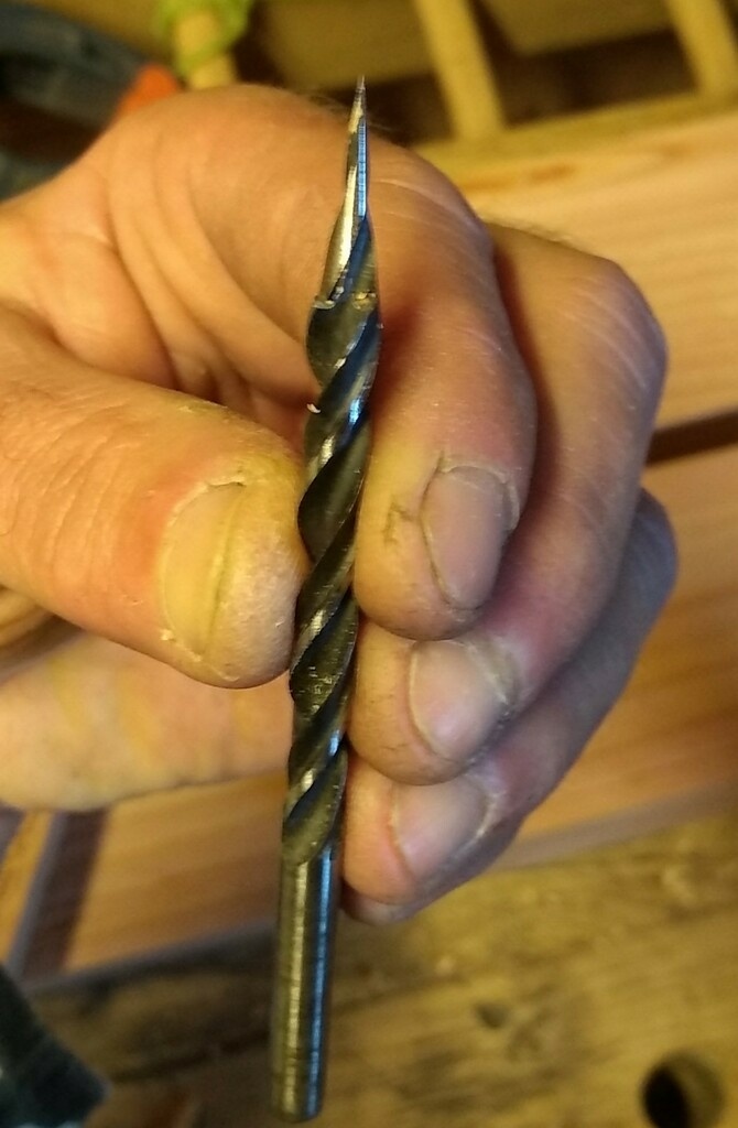

La pointe (très pointue, ça pique, attention à la manutention!) permet de ne pas avoir d'arrachement du bois ce qui est agréable (également en fin de trou pour les trous traversants) par contre la pénétration dans le bois est un peu laborieuse, il manque une accroche qui fasse que le forêt s'enfonce de lui même en tournant. Là ça se fait par le poids que l'on exerce.
la pointe est une bonne idée mais il faudrait parvenir à faire un mix avec un foret bois basique.

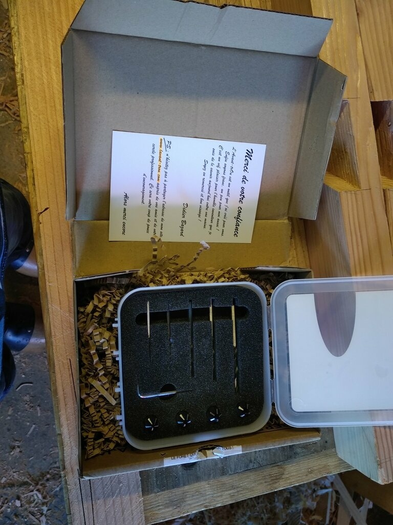

Dernier point sur le packaging : j'ai peur que la boite plastique ne me fasse pas long feu.
elle devrait très vite casser à force d'ouverture.
Le rangement en mousse, s'il parait présentable au moment de l'ouverture se révèle très peu pratique à l'utilisation. Dans des travaux de vissage le coté pratique du changement de foret est primordiale, si on perd du temps à remettre le foret dans sa mousse, ressortir un autre foret de sa mousse qui elle même sort de la boite avec le foret et devoir ranger toute la boite... ça n'a rien de pratique. Mieux vaut un packaging plus simple et qui vous reviendrait également moins cher à vous.

Quand on veut assembler 2 pièces avec une vis, le trou doit être légèrement plus grand que le diamètre de la vis (sauf si filetage partiel) sur la pièce à serrer.
Il est souvent inutile sur la pièce support dans laquelle on visse et dans le cas où il est utile voire nécessaire, l'avant trou doit être proche du diamètre de l'âme de la vis (hors filetage).

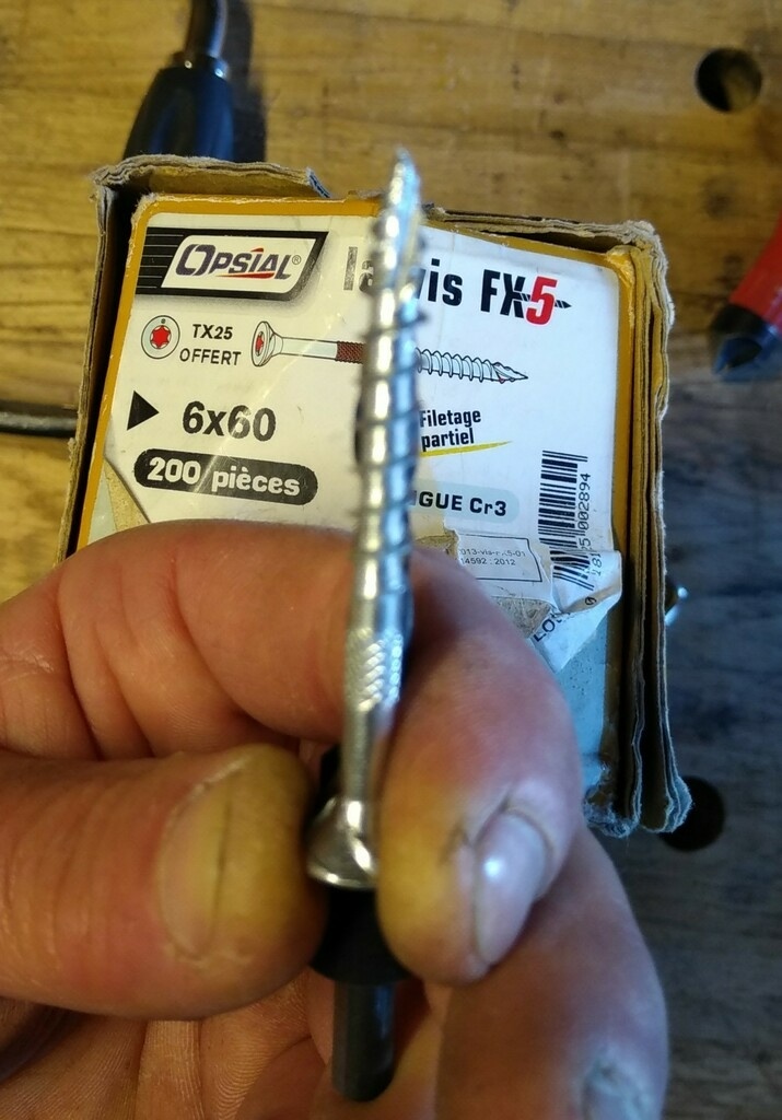

Ce qui est très important également, c'est la qualité des vis.
dependancesbois
Oui la qualité des vis est importante ! J'ai fait un chantier récemment ou la cliente avait déjà acheté les vis et forcément les moins chères, j'ai du lui refacturer de la visserie et lui laisser les siennes.
Entre celles qui cassent et les empreintes qui se déforment....!
Pour le prepercage exact, mais dans le cas ici le forêt de 6 pour une vis de 6 n'assure pas une pénétration du filetage assez importante dans le bois (amha).
