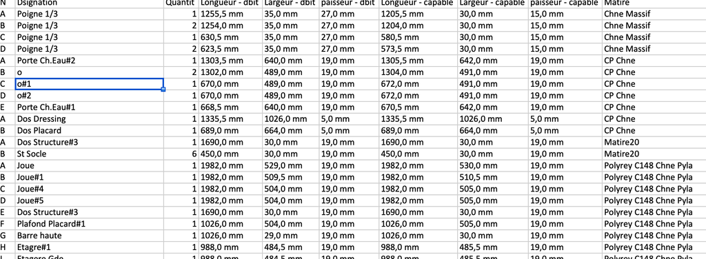

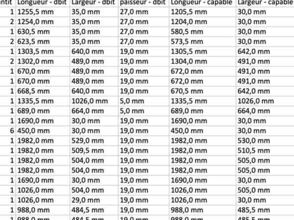

Bonjour a tous,
je voulmais savoir comment exporter une feuille de débit en cvs mais que les mm n'apparaissent pas dans le champs de longeur largeur epaisseur etc... ca pose des probleme à mon fournisseur. Bon ce n'est pas la catastrophe non plus, mais si jamais il existe une solution. Par ailleurs, je suis sur mac et je n'arrive pas a avoir les accents... Bref rien de grave... Merci et bon confinement.

EstOuest
C’est un réglage à faire dans sketchup : menu Fenêtre > infos sur le modèle > unité > décocher l’affichage des unités.
Ainsi ton export se fera avec ces réglages

Vianney - VICA
Merci, ça marche.
A voir ta feuille de débit, je suppose que tu poses la question pour OpenCutList.
Ceci devrait réponse à ta question 😉 :
💡 Pour info toutes les docs que j'ai pu écrire sur OpenCutList sont accessibles dans cette collection :
Collection qui est d'ailleurs accessible directement depuis le bouton "Plus / Docs" dans le plugin lui même.

Vianney - VICA
Merci, ça m'évitera de retravailler le fichier excel :)
Personnellement, je recherche « mm » remplacer par... rien.
Et si le format doit être numerique, parfois, je multiplie tout par 1. (Collage spécial).
C’est une méthode artisanale quoi.
