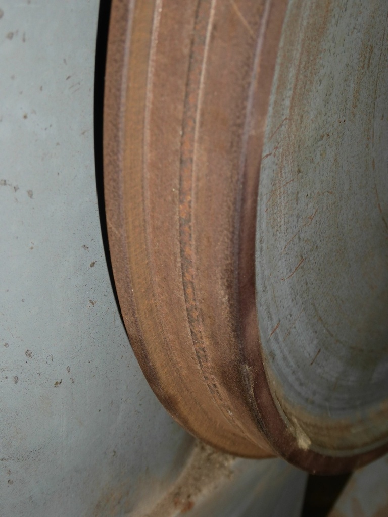

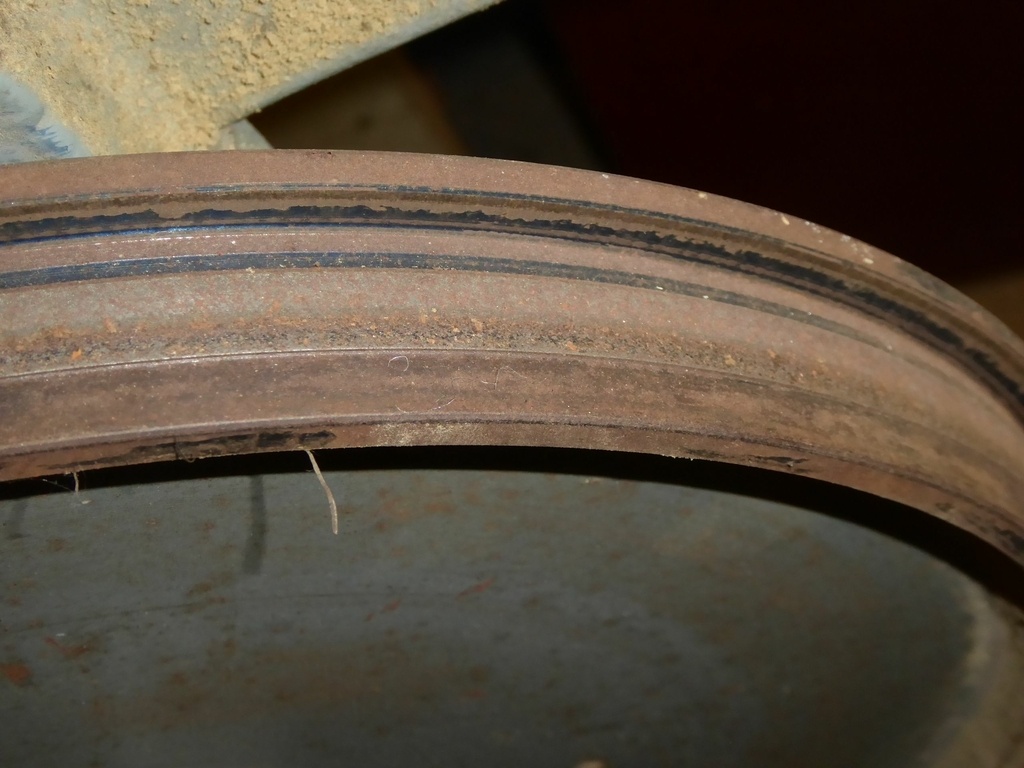

Je dois poser des bandages (en liège toilé) sur ma "nouvelle" scie à ruban
qui en est actuellement dépourvue. Et je me questionne sur la surface des jantes des volants. Il y a en effet un léger relief, d'environ 4/10e d'épaisseur, sur tout le pourtour (cf photos).
  • ai-je intérêt à faire rectifier les volants ?
  • ai-je plutôt intérêt à conserver ce relief qui va donner aux garnitures un léger bombé, facilitant le centrage du ruban, mais pouvant amoindrir la qualité du collage du bandage ?
Merci par avance de vos avis, et bon week-end à tou(te)s.

J’essayerais avec pour commencer, plutôt que de l’enlever et m’apercevoir que ça marche pas sans... ;)
Anthropovergnat
C'est ce que je m'apprête à faire. Etienne Desthuilliers m'a suggéré de légèrement rainurer la face inférieure du liège pour emboîter le bandage sur les volants.
J'ai déjà fait un premier volant ce soir, mais rainure ou pas ce n'est pas si évident que ça à poser régulièrement !

le liège doit toujours être légèrement bombé.
la garniture du volant haut et bas n' on pas obligatoirement la même géométrie
en general les volants ont un plat et non un bombé
il appartient à l utilisateur de rectifier ses garnitures ce que très peu de menuisier font
et cela en fonction de l utilisation
il existe des pros spécialistes de la remise en état des volants , soit par collage d' une bande , soit par vulcanisation et rectification
les volants des machines de scierie subissent un autre traitement que les rubans pour le second oeuvre
changer et rectifier ses garnitures est un exercice délicat qui ne doit pas ressembler à un ressemelage d' amateur
la qualité du sciage dépend en grande partie de la qualité de l' entretien de la machine
et je ne voit pas souvent d explications sur la rectification des garnitures ni dans les manuels ni sur le net ni la rectification des volants qui peuvent dans le temps se déformer
un menuisier amoureux du sciage precis au ruban , car bien scier que de temps gagné

l idée est bonne mais il faut faire un montage car si le volant tourne comme une gamelle disons en faux rond vous avez poncé mais vous n 'avez rien rectifier du tout
d'autre part avec une sur hauteur de 4 dixième votre ruban aurait tôt fait de passer de l 'autre coté , je ne vous dit pas les dégâts
rectifié ne dit pas poncer simplement
il y a aussi un problème d équilibrage que personne ne soulève et qui est important pour les vibrations du ruban

bonjour il faut tenir en compte que les volants en fonte se déforment car on a oublier de faire vieillir la fonte avant d usiner les volants et que bien souvent personne ni porte vraiment attention et que cela fait un ruban qui danse
pour les volants en tôles les déformations sont souvent pire
aussi lorsque l' on remet un ruban en route il faut impérativement régler de nombreux problèmes ; mais bien souvent cela n est pas fait
Paul26
Si le volant tourne comme une gamelle dans ce cas là il faut regarder les roulements, l'axe .. ou rectifier le volant et l équilibrer

Vous pouvez coller la garniture et ensuite la poncer avec une cale plate. Ce que j'ai fait en mettant la scie en marche portes ouvertes, enlever la lame pour le volant moteur et la remettre pour l'autre volant en prenant des précautions.
