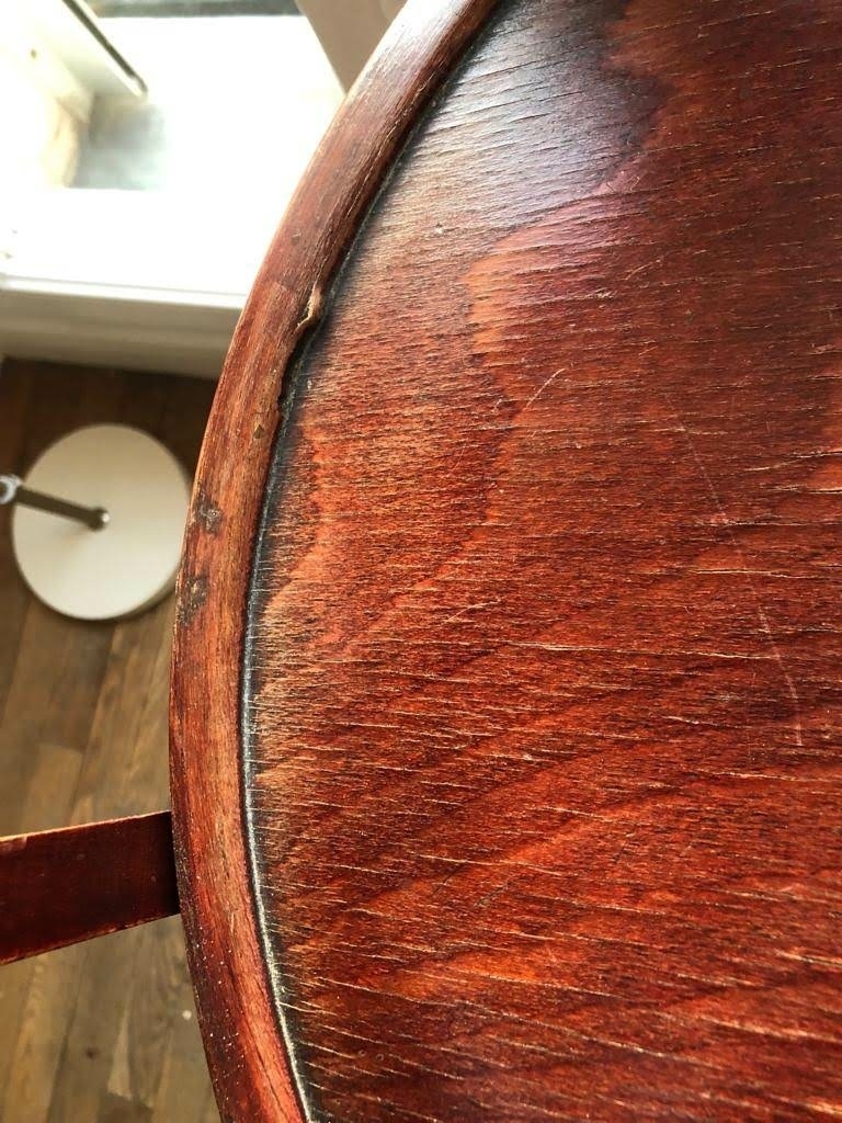

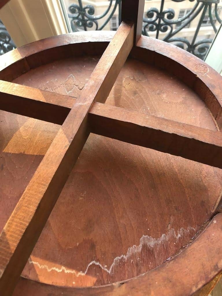

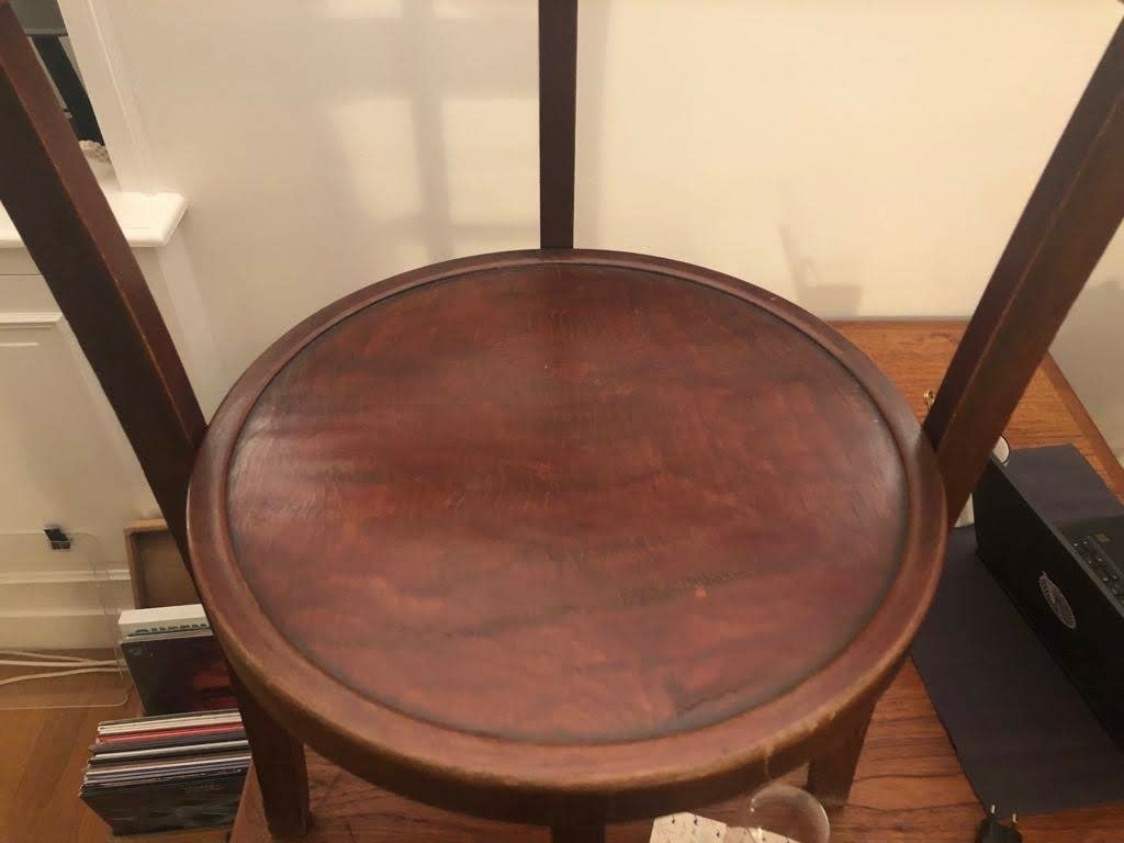

on m'a commandé des chaises de bistrot, type Baumann / Thonet. L'assise est pleine, en contreplaqué.
Voir images d'exemple en pièces jointes.
Je bloque un peu sur cette conception d'assise, j'ai émis plusieurs hypothèses pour la réalisation :
  • cerclage avec feuillure, pose de l'assise et collage d'un deuxième cerclage par dessus. Demande pas mal de reprise, je ne pense pas que cette méthode ait été utilisée industriellement à l'époque.
  • cerclage avec rainure, puis "clipsage" de l'assise dans la rainure. Industriellement c'est parfait (rapide, pas de reprise). Mais cela me semble très délicat au niveau des tolérances de fabrication, pour que la flexibilité du contreplaqué de l'assise permette ce clipsage sans jour apparent après montage et sans abîmer le quart de rond intérieur ni le contreplaqué.
  • Feuillure simple du cerclage avec assise uniquement "posée". Je ne crois pas non plus à cette solution car il y aura un jeu visible entre l'assise et le cerclage, et on risque de se pincer en s'asseyant dessus, car le CP va fléchir sous le poids.

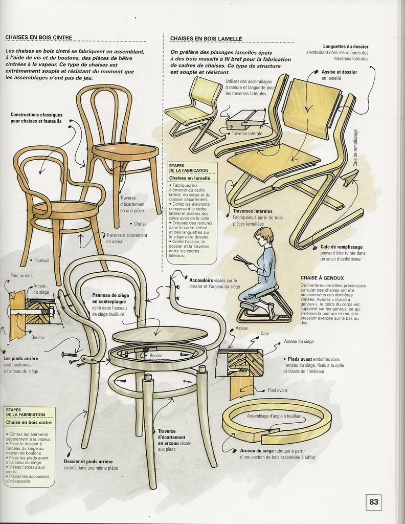

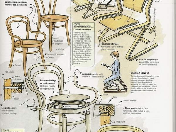

Perso, je n'ai jamais fait. Mais dans
ce livre, il y a le schéma joint en photo.
neduhamel
Merci trente six seb !
C'est exactement ce que je cherchais. On dirait bien qu'il va falloir cacher le jeu entre le CP et l'arceau alors. Merci encore !
