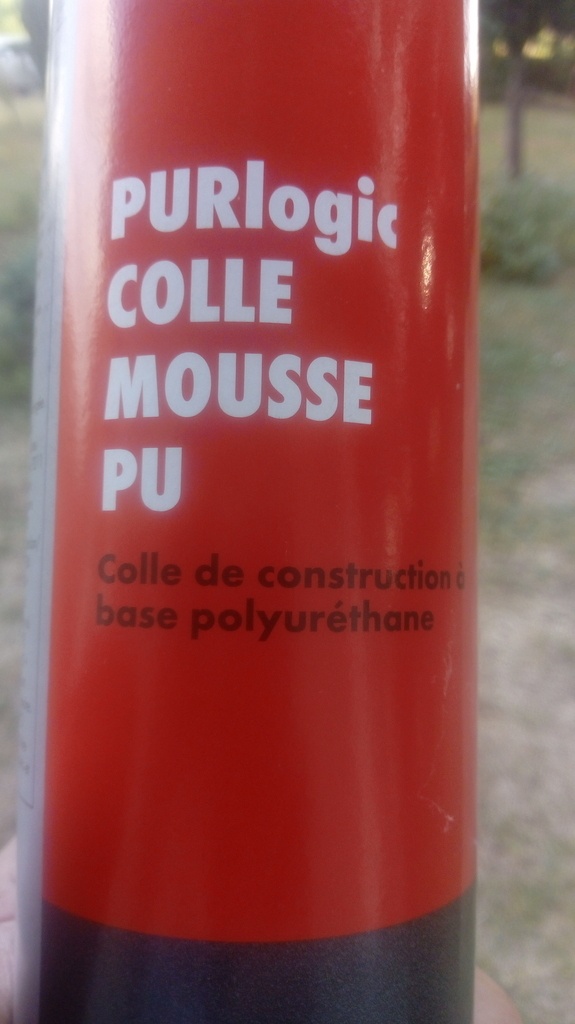

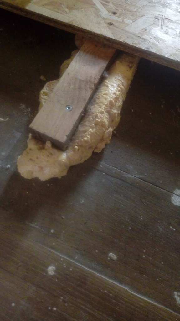

Mais c'est un sol de Comble il y a un risque que la dalle ne soit pas parfaite d'ou une difficulté de mise en oeuvre pour le non habitué. Par contre le map je suis pas fan même latéralement tu crée obligatoirement un pont phonique . Depuis un moment on utilise une mousse de polyuréthane qui se colle autour de la lambourde est augmente la surface d'appui. Alors c'est pas la panacée car déjà elle est assez cher et pour l’environnement c'est pas terrible je suis d'accord. Mais on a une isolation sous la lambourde et cela est très rapide de mise en oeuvre.
Amicalement
j'ai pas le réflexe mousse , ni l'expérience , mais je suis intéressé par le principe de mise en oeuvre !
La mousse ça gonfle, cela ne nuit pas au calage ?
Les solins que nous faisions, sont très courts (env 15 cm) , juste aux endroits qui portent (cales flottantes tous les 50 cm env pour des lambourdes en 8/6) Pose de bâtons rompus ou Hongrie surtout !
Je vous lis en silence, mais les solins en plâtre ou bitume, c'est la méthode expliquée dans les bouquins d'Heurtematte. Mais j'ai la même interrogation sur le fait que la mousse gonfle.
Pour mettre en oeuvre un lambourdage à la mousse pu . On utilise des vis pour fixer les fenêtres on perce les lambourdes pour créer un filetage comme ça la lambourde ne tire pas . Le visage n'est pas là pour fixer mais pour tenir la lambourde de niveau le temps de mettre la mousse. Après on mousse sur la totalité de la longueur des lambourdes un peu comme un lit de bitume mais en beaucoup plus simple.On a un chantier en ce moment ou ils ont rattrapés 80 mm de faux niveau avec ce systéme. Je me suis dit j'y vais je faire des photos trop tard ils avaient déjà fermé, je vous envoie quand même le bout de la lambourde. il y a pas de calage et la mousse ne pousse pas à cause de nos vis c'est de la mousse colle pas la même que pou l'isolation. Parfois on pose les fenêtres comme cela on arrive à deux on démonte rien on pose en faisant tenir la fenêtre avec une pige on règle le niveau et on passe à la suivante. on revient une heure , on ouvre la fenêtre et on tamponne. Comme on jamais ouvert la fenêtre les cales maintienne l'équerrage et elle est pas gauche.
