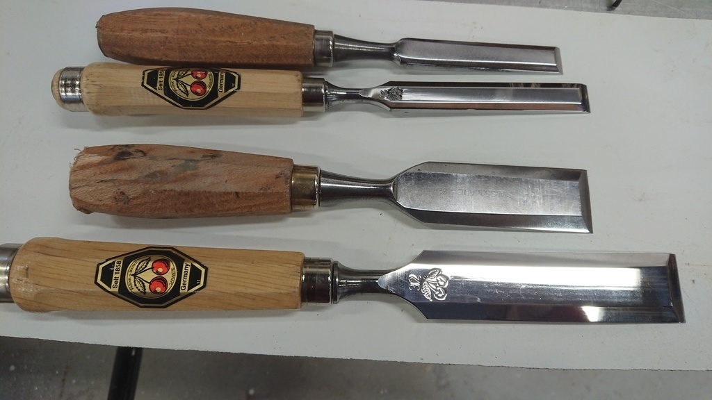

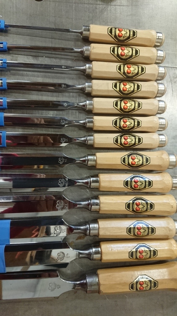

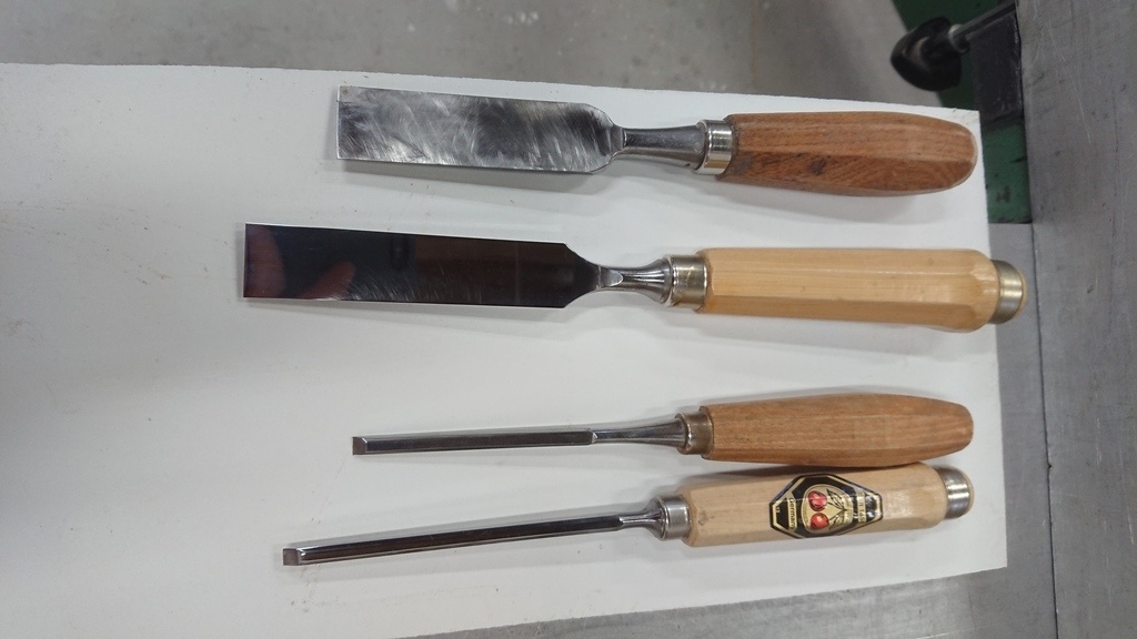

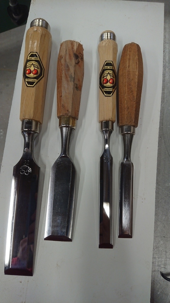

Moi ces les 2 cerises 🍒 mon patron les pfeil
Palissandre
Ergonomie pfeil, résistance à la frappe kirschen, sont de mon patron son exploser pas de virole en bout de manche ils ont vite cassé, coter acier ces kif kif pour moi kirschen et un poil mieux dans le sens où l affutage tiens plus longtemps mais les pfeil me semble plus coupant. Coter affutage les pfeil sont plus faciles à demorfiler, coter finition du ciseau kirschen manche vernis lame poli (trop d ailleurs) planche du ciseau bien droite (dans l ensemble) pour pfeil le manche et brut vraiment brut il connaisse pas le papier de verre, la lame et bien droite par contre la taille a du mal à ce lire rien de graver.la longueur d utilisation ça se passe de commentaire vue les photos bref vue la différence de prix 💯 %kirschen
Palissandre
Ha mes 2 cerises 🍒 sont plus sensibles à la rouille que les pfeil

jeanco77
La marque Koch les deux cerises fait des ciseaux et des gouges de première qualité. Le prix est en conséquence mais tu ne seras pas déçu. Boutique en ligne ici
