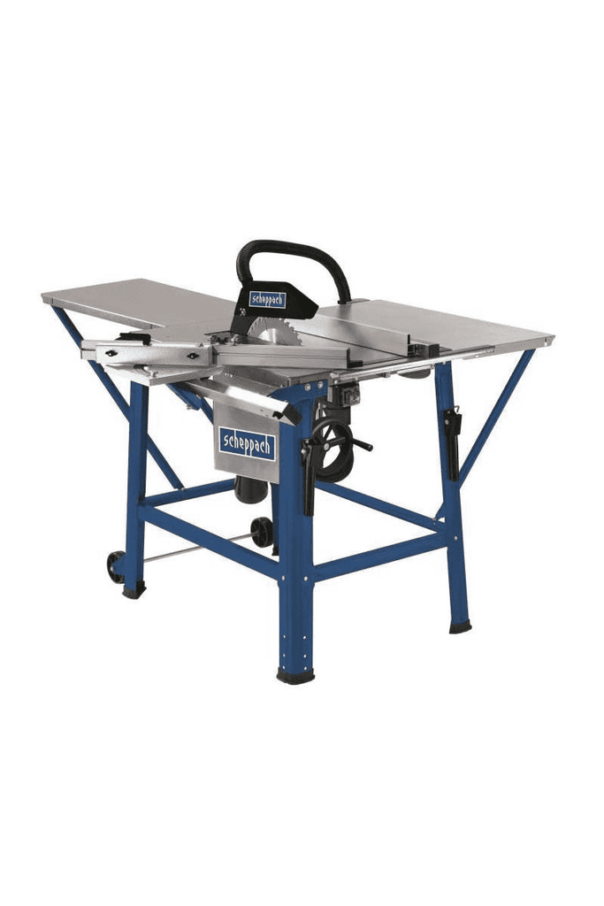

3 - SCHEPPACH TS310 315 MM 2200W 230 V

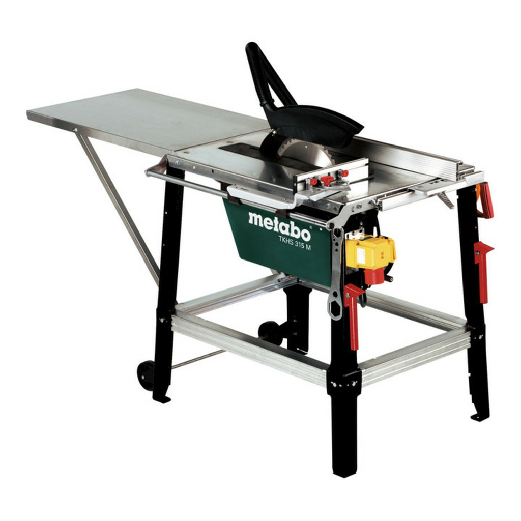

2 - METABO TKHS 315 M 240 V

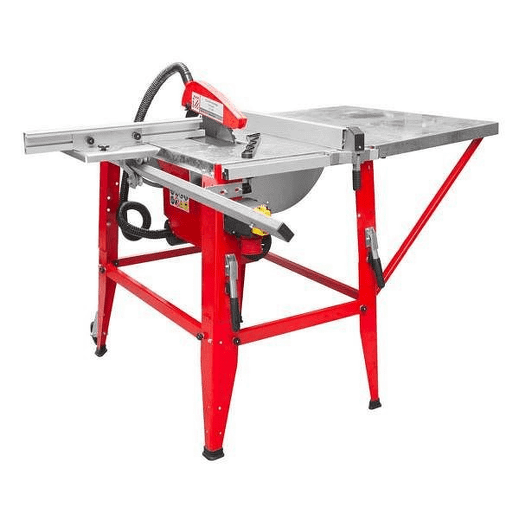

1 - HOLZMANN TS315SE 230 V
la SCHEPPACH étant mon dernier choix et là juste pour avoir votre avis car ça à pas l'air top
j'hésites surtout entre la METABO et la HOLZMANN, avec une préférence pour la HOLZMANN

Bonjour J'ai la métabo.
Elle fonctionne super bien il faut juste savoir qu'il n'y a pas de rail sur la table, donc par la suite pas possible d'y mettre un plateau que l'on peut faire soi-même

Alors surtout oublie les Scheppach. Malgré la garantie de 5 ans, le matériel est fragile, les outils fournis présentent du jeu qui rend les coupes imprécises et te fera rater les coupes donc les assemblages.
J'ai des outils Metabo et j'en suis content. Perso, je te conseillerais Metabo.
