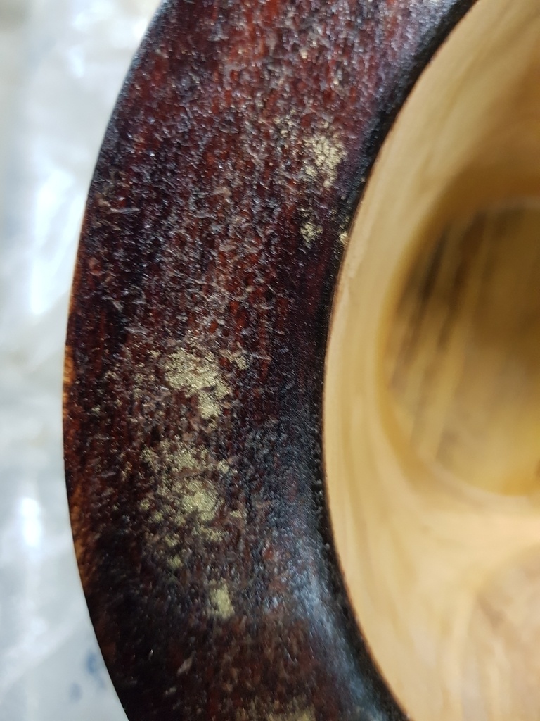

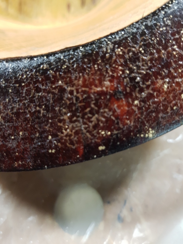

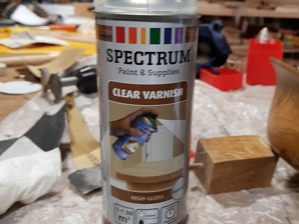

je viens d'essayer une nouvelle finition pour mes objets tournés avec du vernis en aérosol, car avec le vernis au pinceau ou au chiffon je n'arrive pas à avoir une vrai surface mirroir, il reste toujours des traces (là je sais pourquoi, je ne suis pas assez patient, mais ce n'est pas non plus évident sur des objets courbes).

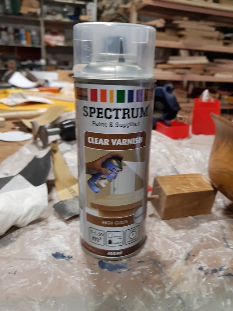

Donc j'ai acheté sur internet le vernis suivant
j'ai fait un premier essai et j'ai eu pleins de craquelures. J'ai poncé pour repartir pensant que j'avais pulvérisé trop prêt de l'objet, mais j'ai le meme résultat (voir photo dessous). La surface était poncée au 1200 avant pulvérisation. Attention il y a des paillettes d'or mélangées à la couleur, les craquelures sont par dessus. Sur la couleur et l'objet (sous le cernis donc) il y a deux couches de sanding sealer et deux couches de danish oil.
Donc si quelqu'un peu me dire si cela vient de moi, du vernis qui serait de la camelote avec des gouttes trop grosses, ou autre....
Merci de votre aide

Il est très possible que ce soit en réaction au 'dannish oil'. Les vernis ne prennent pas bien sur des corps gras.
Sinon, tu passe le produit en tournant la pièce manuellement ou avec le tour en route?
Je suis d'accord l'huile empêche le vernis d'accrocher d'où les craquelures. En général on ne mélange pas l'huile et le vernis.

L'autre point est la qualité du vernis, essaye le sur une pièce brut mais ça reste du vernis de chez Action à 2,19€ donc il ne faut pas s'attendre à des miracles.

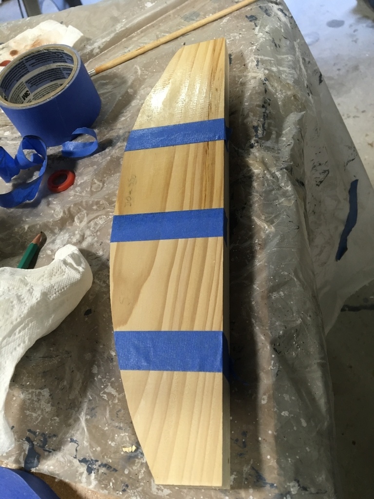

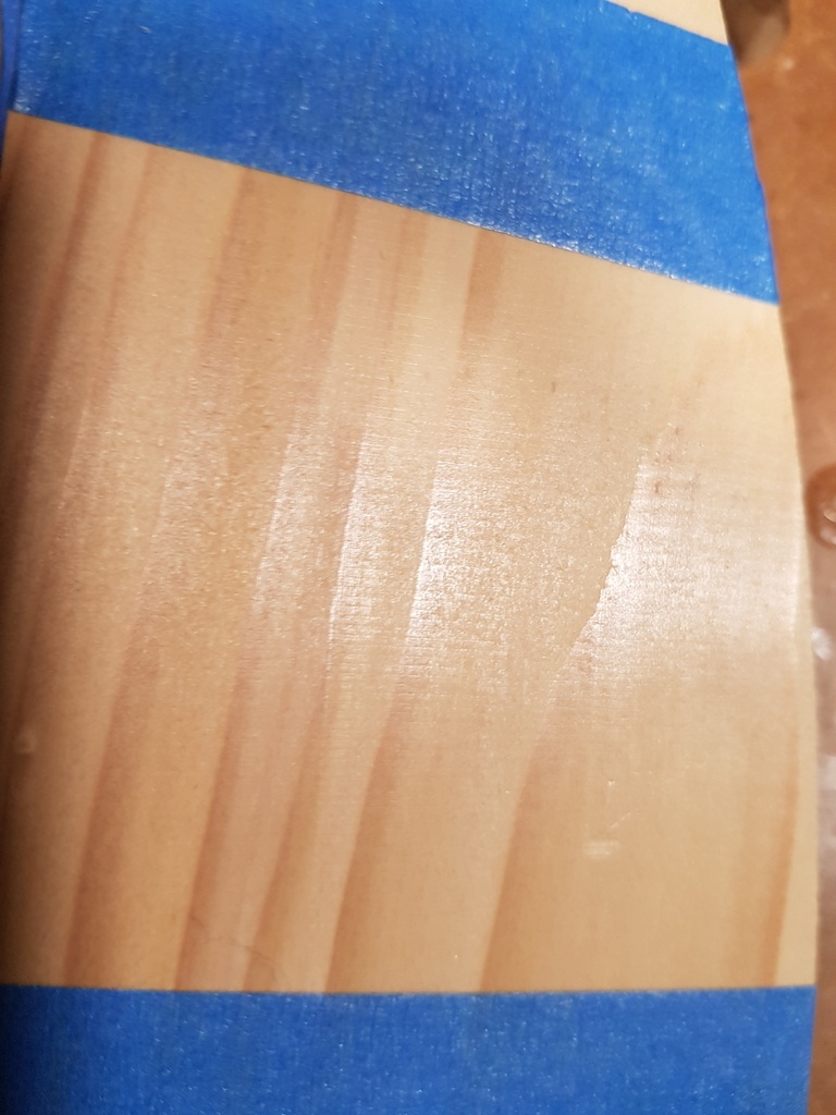

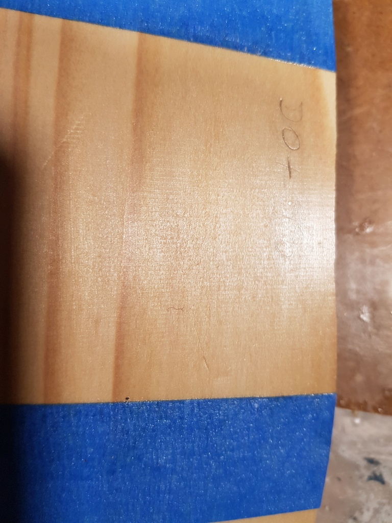

E tester j’ai préparé un test sur un planche de pin. Tout d’abord, bois brut, puis juste bouche pore, puis danish oil avec bouche pore par dessus, enfin l’inverse bouche pore avec danish oil dessus. J’attends demain que tout soit sec pour mettre le vernis et je reporterai le résultat.
On peut quand même voir qu’il y a une nette différence dans l’éclat des veines du bois entre les endroits où il y a de la danish oil (que ce soit en premier en en second) et l’endroit où il y a que du bouche pore. Cela semble justifier l’utilisation de l’huile même avec le bouche pore.
Demain pour le résultat final

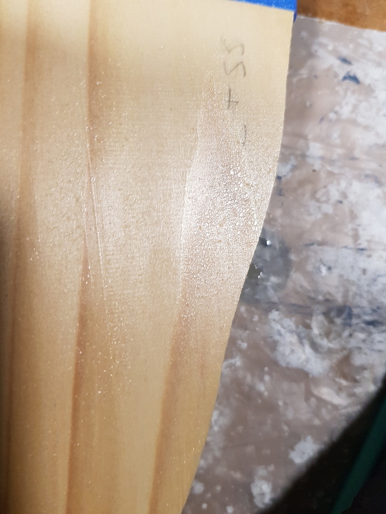

Comme promis voici le résultat après une couche de vernis en bombe.
Sur les trois essais (rien, bouche pore, danish oil+bouche pore dessus) le vernis prends bien et le rendu du bois est à peu près équivalent avec danish oil et sans. Mais sur danish oil on voit bien que cela ne prends pas bien.
