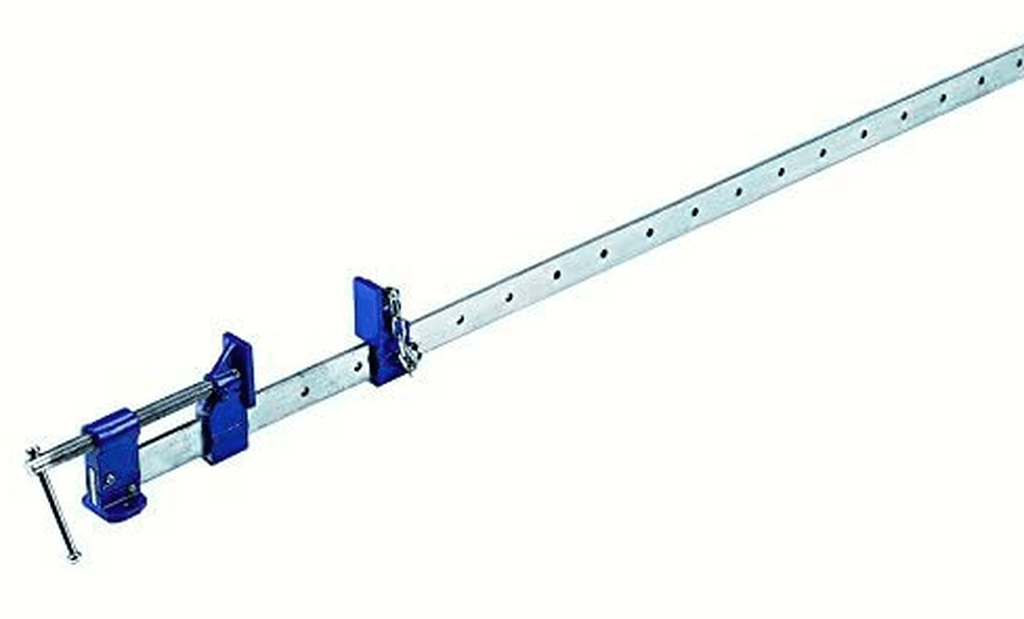

Je suis en train de m'équiper de serre-joints dormants pour mes collages (des piher exactement et deux pour débouter).
Quelle longueur de serrage me conseillez- vous? Je pense à 100 cm pour mon tout petit atelier 5m2
A savoir que je reste dans la menuiserie d’amateur et un de mes projets plus grands sera une table à manger de 900 mm X 900 mm et des lits pour mes enfants.

Je crois que la réponse est dans la question, tu dois faire une table à manger de 900. Il te faut donc deux 900 au minimum. Disons deux 1000.
Ce qui compte c'est d'acheter ce dont tu as besoin. Les piher sont très bien je pense.

+1 pour la dimension mais j'en prendrais au moins 4, sauf si tu as des serres joints de la même taille. 2 points de serrage, c'est un peu juste pour le plateau de table.
En l'occurrence, il y a bien longtemps lorsque j'ai fait le même achat, j'en ai pris 3 : le 3 ème est utilisé par dessus au milieu des autres pour le serrage des panneaux.

J'ai fais une commande de piher chez lomibois il y a quelques mois et franchement pas déçu. J'ai deux dormants de 100 cm et je trouve ça super.
Je pense aussi que des 160 seraient trop ch... A manœuvrer dans un petit atelier (désolé L'Ecorce du Sycomore 😬) j'ai 2 160 en modèle a pompes qui me servent mais occasionnellement.
Je te conseille de prendre les serre joint a une main.
Perso j'en ai 3 : 30, 45 et 60 qui sont bien pratiques.
Je n'aimais pas ce genre de serre joint (j'avais des m..... De gsb qui tenaient rien) mais les piher sont très bien.
De toutes façons ils t'en manquera toujours un ! 😜

Tu peux te fabriquer toi-même tes dormants, par exemple comme cela, mais il y a plein d'autres possiblités.
Dans ce cas, si tu as besoin un jour d'un dormant plus long, il est facile de changer le montant pour un plus long.
Tu peux même faire plusieurs montants, de différentes longueurs, en fonction de tes besoins du jour.
Cela coûte presque rien, et c'est que du plaisir à le fabriquer...

A mon sens un bon compromis est de prendre des têtes de dormant indépendant dans ce style : ftfi.fr/bois/a...m/41-00-002.jpg
Tu te fais des corps de dormant de la dimension qui te sert le plus et quand tu as besoin d'une plus grande dimension tu passes 1 bout de bois a la rabot-degau, 2 trous a la perceuse à colonne et tu es bon.
C'est ce que j'ai et pour un atelier amateur ça me permet le meilleur compromi, ce qui n’empêche pas d'avoir un jeu de serre-joint bien sûr.

Entièrement d’accord avce l’écorce du sycomore, quitte à prendre des dormant, prend des plus grands (sauf si ton atelier est la taille d’un chiotte pour pygmée évidemment 😂). Piher, cnest du haut de gamme, moi j’utilise des bessey, très bien aussi. Tu peut aussi te faire des dormants avec des serre-joints classiques et moins chère.

Perso je ne conseillerait pas forcement de commencer avec des serre joints dormant car des serre joints classique seront tout aussi efficace pour un plateau de table et plus polyvalent dans un petit atelier.
Ils sont aussi bien moins cher et le budget peut permettre d'en prendre plus car à cet exercice la, il n'y en a jamais assez.
Si tu restes sur l'idée des dormant, c'est le luxe et vu le prix, je ne partirais pas sur moins qu'1m60, la différence est moindre par rapport aux 1m et tu auras une utilisation plus polyvalente encore une fois.
Je valide aussi le choix piher sur les serre joints classique. J'ai des bleus et des rouges. Les 2 versions sont excellente et à prix plus que correct chez Lomibois.
Je crois que GUERECA évoque des "faux dormants " de type Bessey. Ce sont en fait des serres joints à serrage parallèle et ils ne sont pas si cher chez Piher.
Dans 5m2 1600 de presse il faut les suspendre 😛
