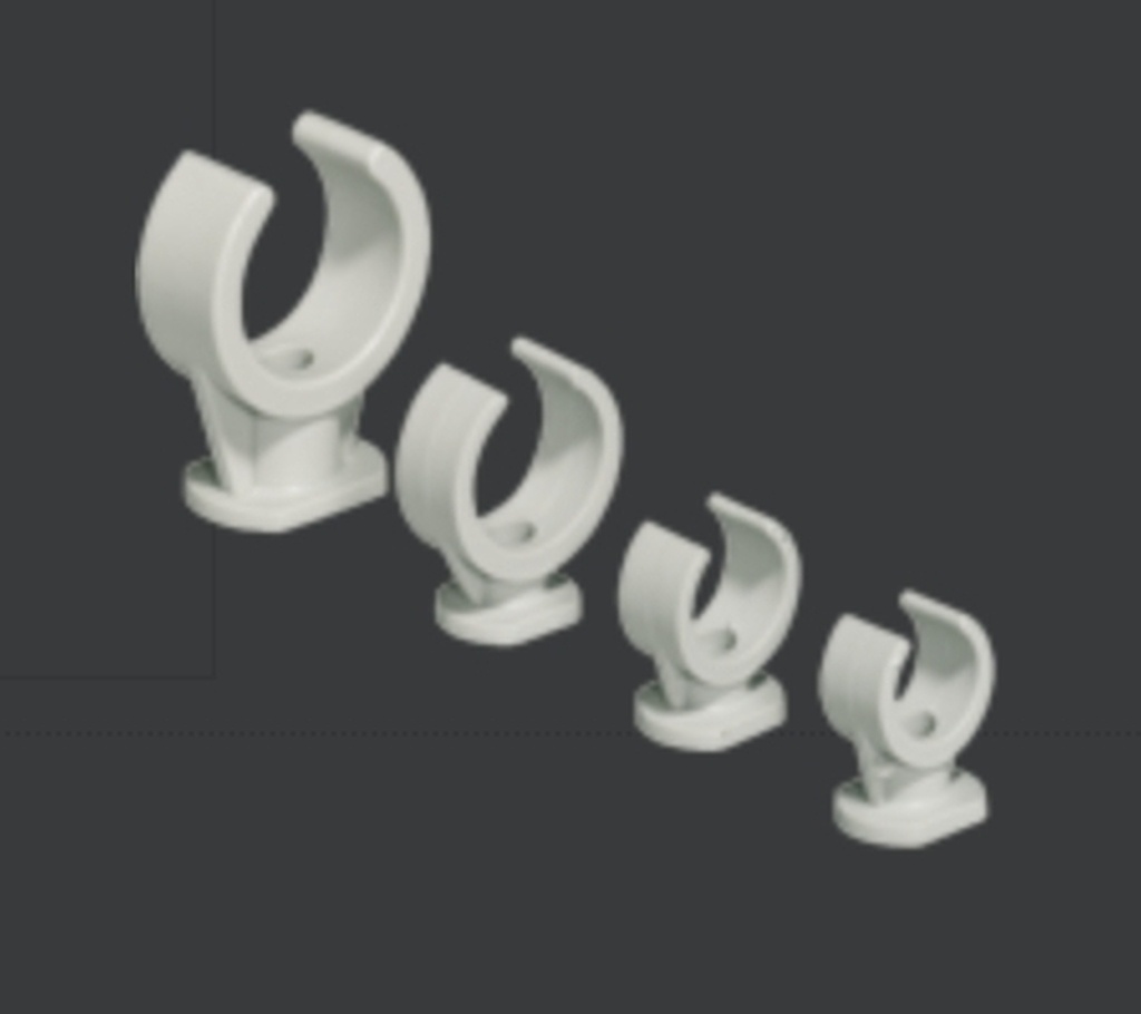

Pour ma part, tout se qui ressemble à un ciseau, tournevis etc ...est suspendu à se genre de collier.
Bonne journée à tous
