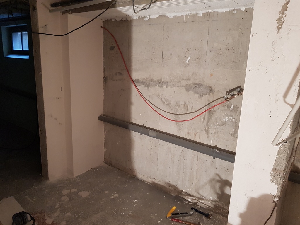

Bonjour, jai dans ma cave un recoin que jaimerais amenager en placard.
Vous feriez comment ?
Un caisson type ikea que jinstalle dans le trou ou bien je fixe des tasseaux sur les murs pour servir de structure ?

Je veux pas forcement faire au moins chere. Je veux faire un travail propre. 3 colonnes dont 2 avec panderie.
Pour les portes j'ai pas encore choisi si je fais des coulissante ou pas.
Je me disais que me fixer direcrement au mur ça serait peu etre super galere. Rien ne me dit quils sont droit et de niveau.
Si je fixe des tasseaux dessus et quils suivent les courbes des murs ca va etre une horreur pour decouper les etageres.
Et les portes fermeront surement pas bien.

Sinon, pour de simple étagère, de l'osb posé sur des tasseaux au mur et devant avec des traverses assez costaux pour monter dessus (si la dernière étagère est haute). Transverses fixée avec des équerres.

Je pensais couper en 3 colonne. Dont 2 avec panderie pour ranger les habits de ski...
