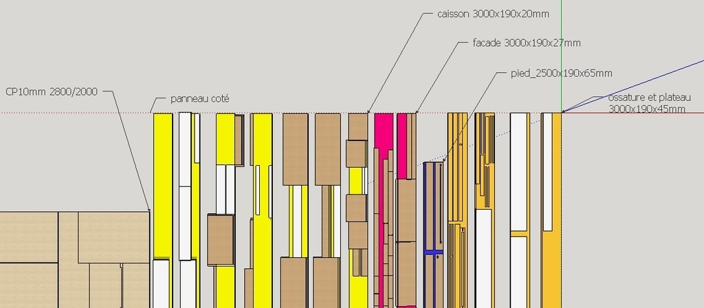

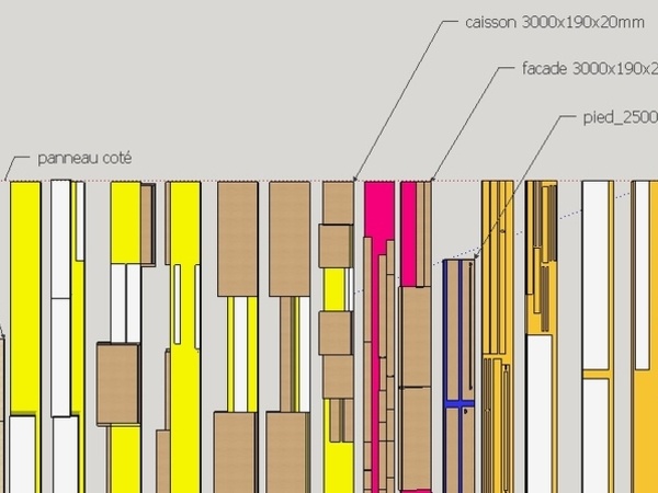

jusque là je faisait un peu comme Bricoliste, sur scketchup creer mes pièce en panneaux et et me faire un de débit (packing) au format de mes planches massif. De là je rajoute 15 cm et largeur sur mes planche.
Ca marche pas trop mal à condition que le fournisseur est des planche qui corresponde, et c'est rarement le cas. C'est pour cela que je cherche une autre méthode plus rapide et plus sûre.

Ma méthode faillible est la suivante:
J'appelle mon fournisseur pour lui demander qu'elle longueur utile il à en stock dans l'essence du projet.
Il peut avoir du 3m ou 2,5m du 2m ... mais pas forcement tout dispo en même temps.
Basé sur son retour à l'aide de sketchup je calpine chaque pièce du projet dans des plateaux virtuel pour lequel j'ajoute une largeur utile (flache à flache). ex.16cm
Je calcule également ou mettre un coup de tronçonneuse pour le chargement si les plateaux font 3m...
Une fois dans le dépôt je trie les plateaux qui rentrent dans mon critère de 16cm de largeur utile, je rajoute en fonction de la qualité du bois un plateau de plus.
Si les plateaux sont "homogènes" cela marche nickel très peu de perte.
