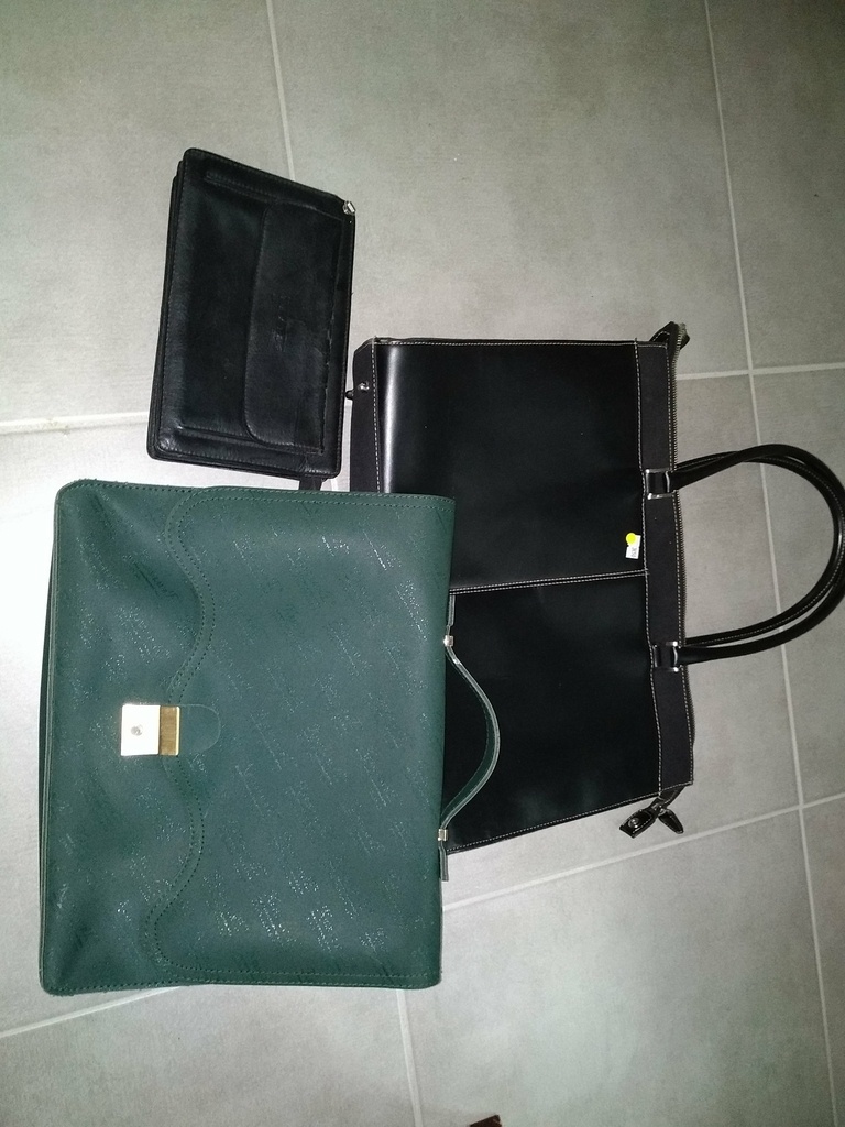

Etienne31 une piste pour les étui, après avoir flingué une après midi dans les boutiques de tissus (en plus quand tu expliques que tu veux faire des étui pour tes outils comme des ciseaux à bois et des haches !!!! 😂).
J'ai fini par aller faire un tour en recyclerie pour voir s'il y avait des trucs intéressants et oui !
Les 3 sacoches en cuir à 5 euros.

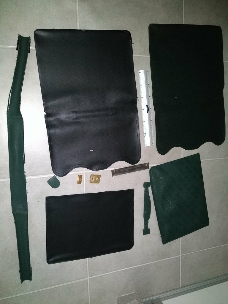

J'ai décousu la verte (1,5euros) et voilà la quantité.

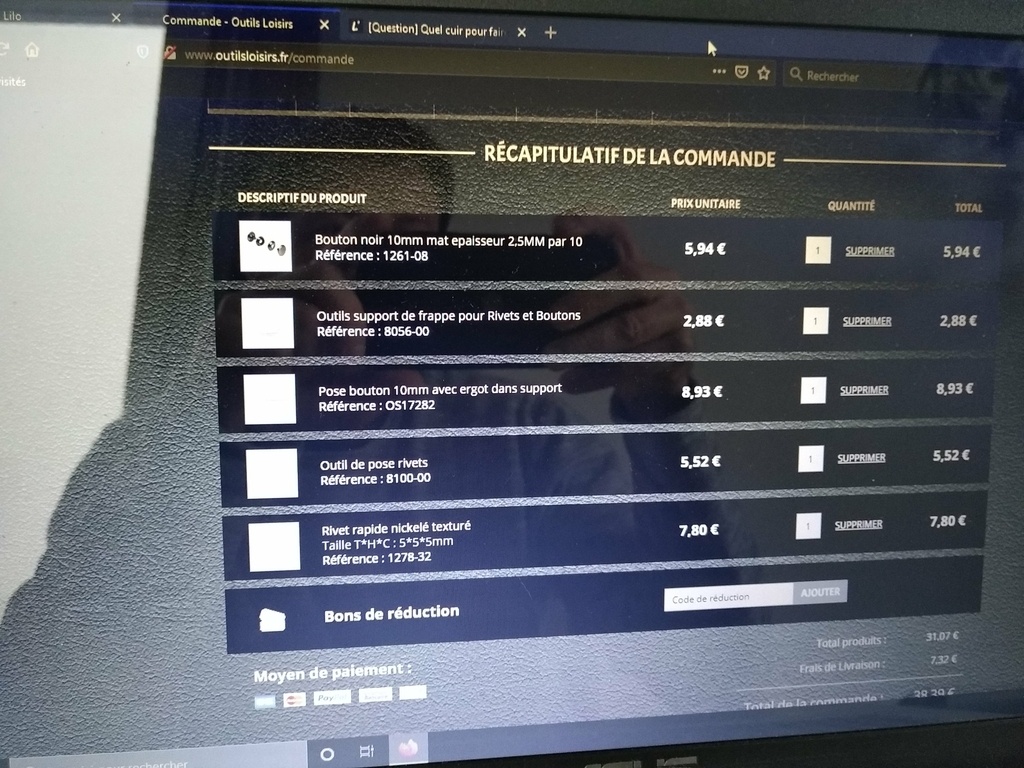

Une commande de rivet et bouton pression et bientôt je vous montre le résultat.
En plus c'est une bonne façon de récupérer certains mécanismes.
