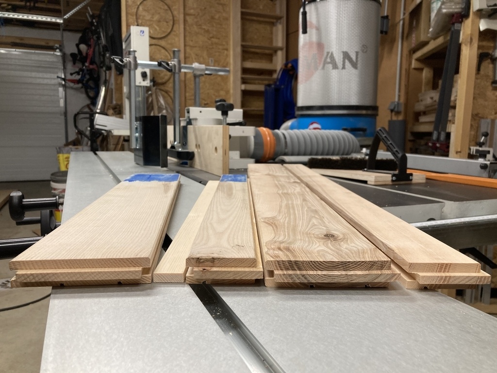

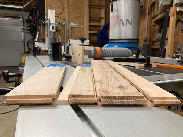

Un de mes collègues souhaitait faire un parquet en frêne massif avec des lames de 3 largeurs (50, 100 et 160mm environ). Il n'a pas trouvé de fournisseurs par chez nous proposant de lames avec rainures/languettes de ces dimensions.
Le confinement ayant été décrété il a sauté le pas et acheté tout en 160mm (avec rainures/languettes) ep 21mm se résignant a suivre son idée de depart.
Serait-il raisonnablement envisageable de déligner des lames 50/110mm et d'y usiner une rainure sur la partie disposant de la languette et une languette sur la partie disposant de la rainure.
Il y a 150m a déligner + 150m de rainure et 150m de languette + les chanfreins a faire. [edit : j'ai ajouté 2 photos]
Je me dis que ce doit être réalisable (un entraîneur serait un gros plus...) mais ce qui me fait peur c'est la deformation possible des lames lors du délignage ce qui rendrait l'usinage délicat voire impossible... les lames font 2.3m de long.
Je dispose d'un combiné d'un outil a rainer extensible, d'un outil a tenonner extensible, d'un PO pour couteaux de 40 ou 50mm.
L'achat d'outils adaptés est envisageable (je pense en particulier a l'entraineur), il faut que je chiffre le travail.
Qu'en pensez vous?

Les dimensions finies seront plus petites de toutes façons, car il faudra tenir compte du trait de scie (2 à 3 mm) et de la languette (10 à 15 mm). Si tu gardes la languette sur celles de 50, l'autre fera 110 - 2 - 15 = 93.
A voir si ça reste harmonieux.
Eric25
Avec le combiné le trait de scie sera de 3.2mm mini.
Les languettes des lames font 5mm. J'arriverai a environ 100mm en cote finie.
Après je vais faire des essais pour voir ce que ca donne. Ce n'est pas moi qui jugerai du coté harmonieux ou non.
Ma question en fait est plutôt sur l'usinage des rainures/languettes si lors du délignage les lames se déforment. Il pourrait être compliqué de plaquer les lames sur le table et sur le guide de toupie.
passer de languette a fausse languette cela sera plus simple
fausse languette en frêne ,même pointage que les rainures existantes
pour moi il est aberrant de poser du parquet en frêne aussi large connaissant le retrait et la nervosité de certain frêne mais chacun fait ses choix et se mord les doigts après en posant la question comment réparer les désordres

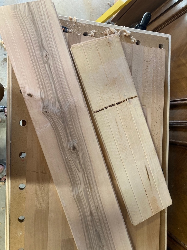

J'ai ajouté 2 photos dans la question initiale. Ce sont des échantillons de lames, la longueurs sera bien de 2.3m.
Mon collègue n'a pas prévu de ponçage, mais je vois pas comment il va pouvoir y échapper.
Mais sinon s'il faut déligner, dresser, calibrer et usiner les lames, ca revient a refaire totalement les lames...
Le plus sage semble de ne rien toucher et de laisser les lames tel quel...

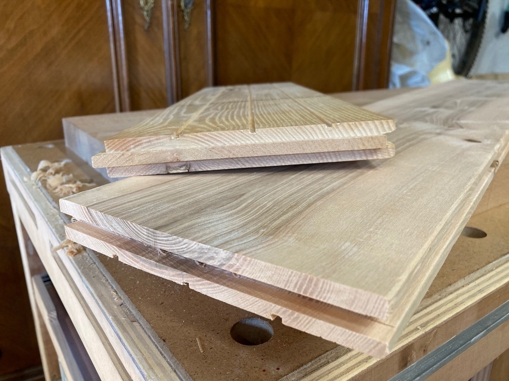

Bon j’ai fait un test sur des petites lames, une avec fausse languette et l’autre avec rainure languette.
Le délignage et l’usinage se sont bien passés.
Le bois est resté droit au délignage, et même si le pointage de la toupie n’était pas parfait pour l’affleurage rainure languette ça rend pas mal.
J’ai juste une question potentiellement bête (mais moins bête que de ne pas la poser et de faire une ânerie) pour la fausse languette est ce qu’il faut la coller? Je dirais oui pour pouvoir clouer ou visser dedans...

Vu les photos il y a 3 rainures en surface de chaque lame qui délimitent 4 bandes de 40 mm environ (incluant les rainures + joint entre lames)
Il ne sera donc pas évident de recouper en 50 ou 100 mm, sauf à faire la pose à l'envers, mais au mieux à 40, 80 ou 120 mm avec fausse languette et encore, en délignant à la scie à ruban pour avoir un trait de scie de l'ordre du mm pas plus
Je ne conseillerais pas ce genre d'opération qui ne peut que conduire à des déboires et à une perte de temps, si ce n'est pire pour vos relations...
Il y aura bien suffisamment de coupe à faire pour suivre les murs!

Les 3 rainures sont en contre parement.
Pour la scie a ruban j'y ai pensé, avec un un point d'appui au niveau de la lame pour pouvoir faire une coupe parallèle au chant... mais je ne me vois pas faire une coupe suffisamment propre a la SAR pour ne pas avoir a dresser le chant a la suite!
