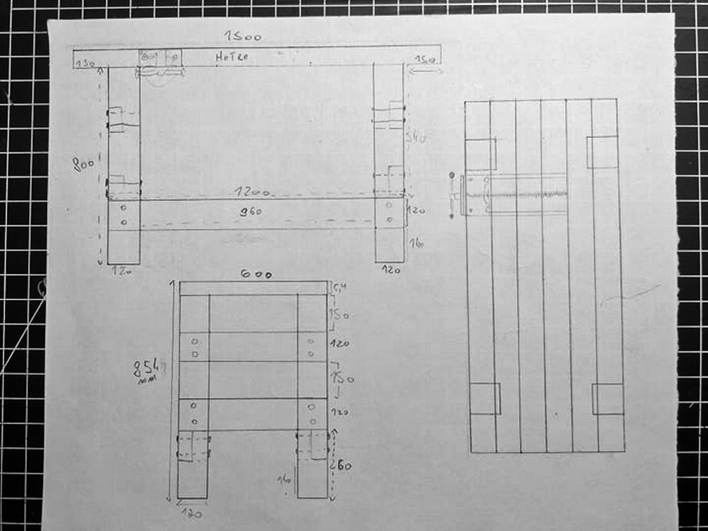

Apres les conseils de beaucoup d'entre vous voici mon premier plan pour mon établi.
"Merci encore !"
N'hésitez pas à faire vos critique et commentaires :) !
Ma structure est t'elle stable ??? Et correcte ?
Je ne sais pas encore comment fixé la table sur le piètement des conseils ?

Voici la conception de mon premier établi.
Je sais pas si il sera stable ou quoi que ce soit ? Je me demande si certains d'entre vous aurait des conseils avant que j'achète le bois et que je demande un devis :)

Étau d'établi lourd, 210 mm de chez dictum
Avec l'assemblage de
Rex Krueger en "demi encastré"

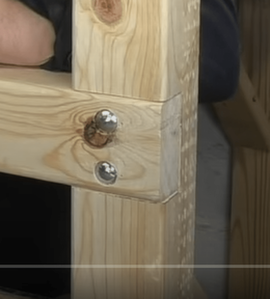

Une idée sur le nom et le type des vises utilisé ?

moi, je vais faire le relou... Un établi, c'est bien, mais ça dépend pour faire quoi : de la couture, de la bijouterie, sculpture, travail aux outils à main, bricolage général...?
A mon humble avis, le plateau n'est pas assez massif, surtout si tu comptes travailler aux outils à main (rabot, bédane,...)
La hauteur est aussi influencée si tu travailles à la main ou plutot aux machines...

Effectivement le mien est à 95cm et parfois je le trouve un peu bas...

Yop ! Ha oui ? tu re-conseil plutôt un plus épais ? J'ai demander un devis pour les deux 54 et 65 histoire de voir le prix.
Mais si c'est dans mes moyens j'hésiterais pas une seconde à prendre le plus épais !
L'idée c'est d'y avoir une pièce centrale stable à mon atelier, principalement pour travailler le bois mais aussi sculpture sur bois, cuir, restauration ou bricolage en tout genre ça sera suffisant je pense ? Mon manque principal est la stabilité jusqu'à ici, avoir un établi qui ne bouge pas serait déjà le pied :)
Les vis sont probablement des TRCC (tete ronde collet carré).

Attention à plutôt les mettre en diagonale, pour ne pas affaiblir le même fil du bois
Skab
Ha oui ? Vous avez un exemple de comment faire ça ?
D'accord avec Niouniou
Comme ça :
L'idée est que chaque cheville ou vis ne voit pas les prolongements des fibres traversées par la voisine. Cela limite l'ouverture d'une fente qui se ferait dans le cas de ta photo entre les deux vis sur le pied de table.
sciunto en fait non sur la photo elle ne sont pas alignées dans le sens des fibres mais perpendiculairement aux fibres, elles ne fragilisent donc pas les fibres.
Par contre je suis d'accord en diagonal ça repartirai mieux les efforts sur toute la surface des assemblages.
Erebor pour la traverse oui, mais pour le pied... non. Je me trompe ?
sciunto ra pinaise oui j'avais pas fais attention donc oui tu as raison ! Donc diagonale omde toute façon !

C'est quoi la cale de la presse? Parce qu'il en faut une en effet, car la hauteur d'installation c'est 65 mm et que le plateau fera 54, mais les dimensions données je vois pas bien.

Ha oui effectivement, il me faudrait donc un bout de bois pour l'y installer à une bonne distance du plateau, les cales de la presse sont pour éviter le contacte entre la pièce que l'on veut immobilisé et les parties acier de la presse, il doit y avoir des nom plus précis que je connais pas surement.
Je pense que je vais demander dans le devis un plateau de 65 ce qui serait plus pratique pour voir si la différence de prix est raisonnable ou pas.

Pour l'assemblage des pieds au plateau tu peux créer un tenon traversant excentré vers l'intérieur qui arriverai à la jonction de 2 lames du plateau. Comme ça tu peux facilement tailler la mortaise "ouverte" quand le plateau n'est pas encore assemblé.
