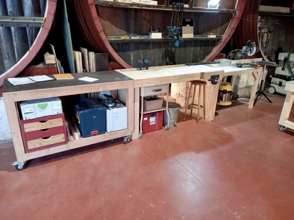

Skab J'avais fait un pas à pas comment construire un établi très stable et rigide sans assemblages:
Sinon, mieux vaut un assemblage par tourillons que des mortaises mal faites. Mon établi assemblé par tourillons:
Le pas à pas:
Un autre de mes établis, avec une structure charpentée à la japonaise, avec poteaux croisés et moisés:
Entre 600€ pour un truc pas tout à fait adapté, trop long, pas assez large, trop bas, les pieds trop fins,... et moins de la moitié pour te faire une pièce sur mesure qui passe dans ton escalier etc etc... ya pas photo!
