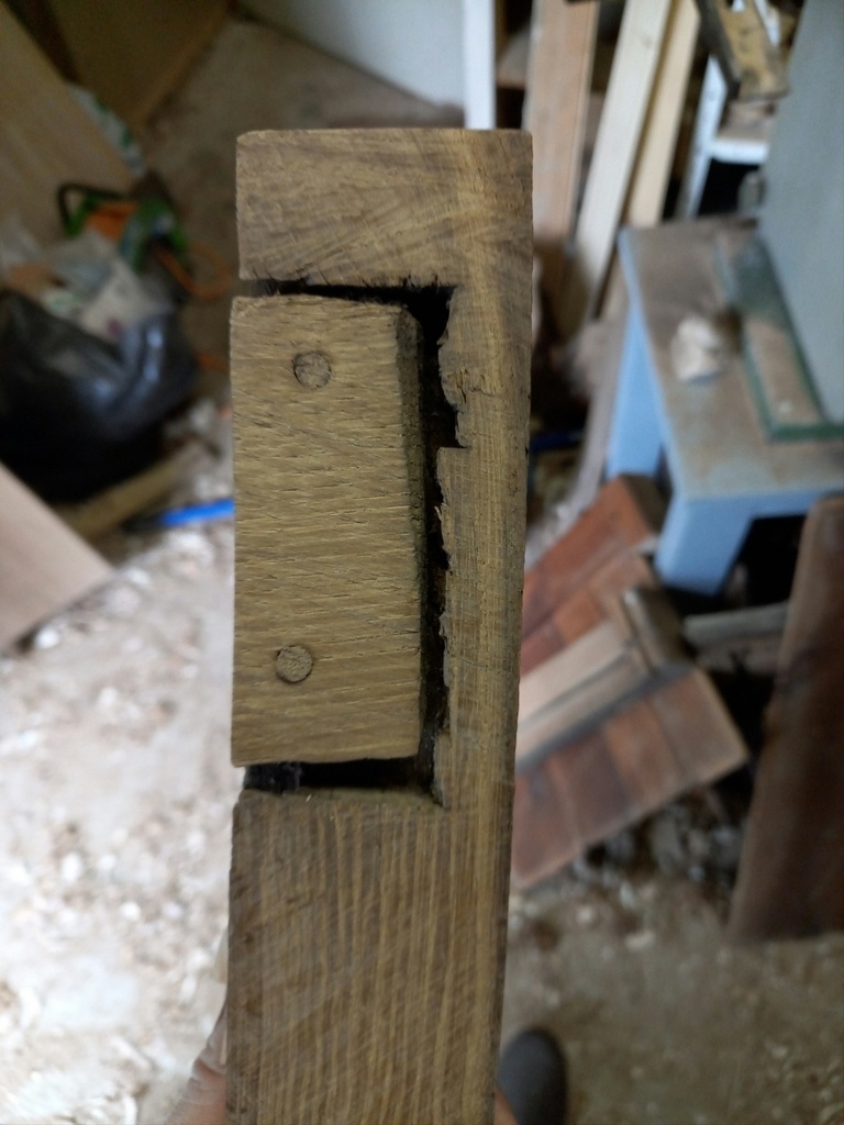

Quand on voit l'exécution "a l'arrache" de certains tenons qui ne se voient pas ou de certaines queues d'arronde ca fait relativiser sur ce qu'il faut pour faire de l'ouvrage durable. On dit même qu'un meuble ne mettait pas significativement plus de temps a être exécuté à l'époque, si on regarde les temps payés pour un meuble. Bref je digresse un peu. Mais ce que je veux dire c'est que quand on a les bonnes astuces de conception on arrive à se dépatouiller des problèmes d'humidité relativement facilement si le bois n'est pas trop humide (seché dans une grange par ex). De plus il y a quand même une grande traditions de travail du bois "vert" comme les chaises par exemple

DewhitYoussef quand je parlais de trucs fait a l'arrache, je pensais a ce genre de tenons. Mais force est de constater que ca n'a pas empêché ce meuble (une armoire normande qui me semblait pas si vieille) de tenir entre 100 et 150ans. Maintenant comme plus personne n'en veut, il est devenu le piètement de mon etabi 😅

Aaaaah les tenons du vendredi après midi 😁
