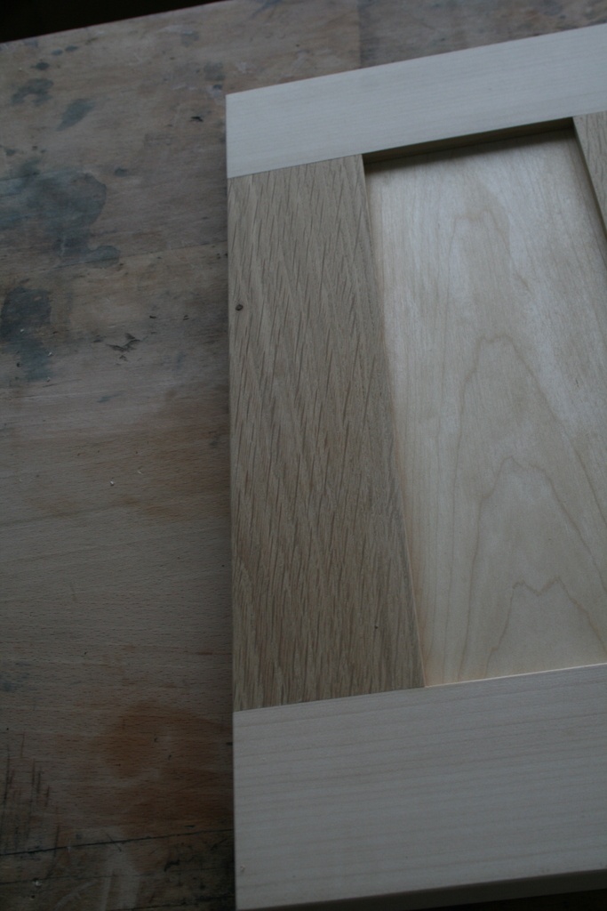

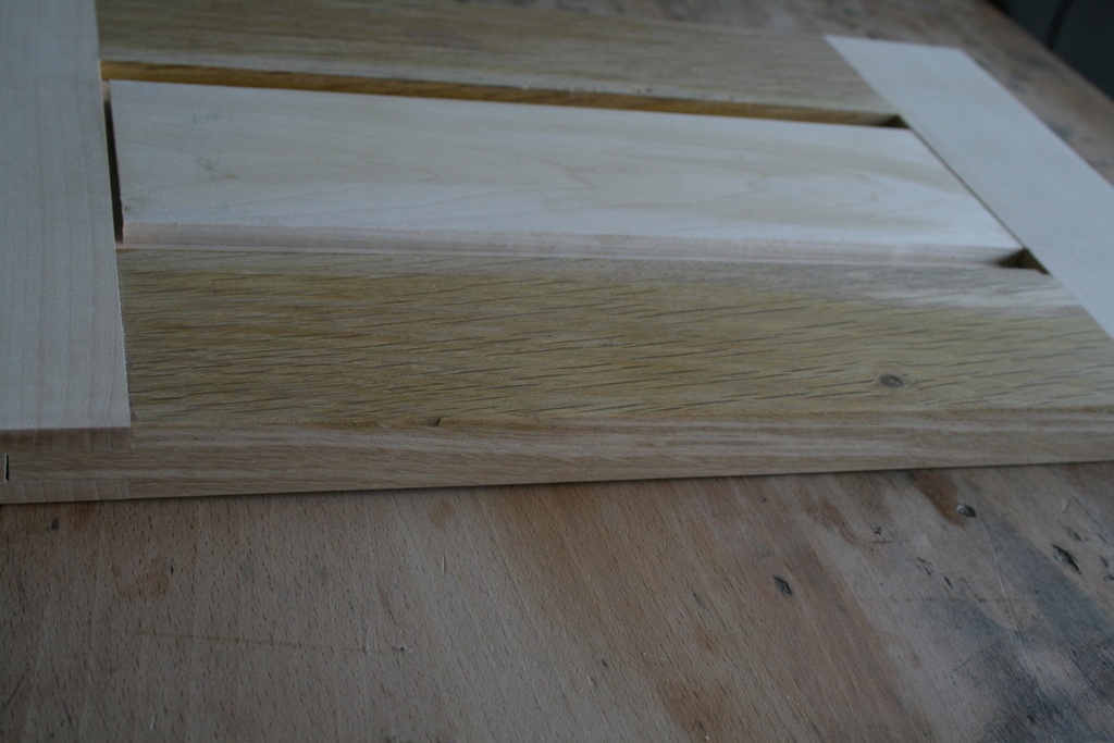

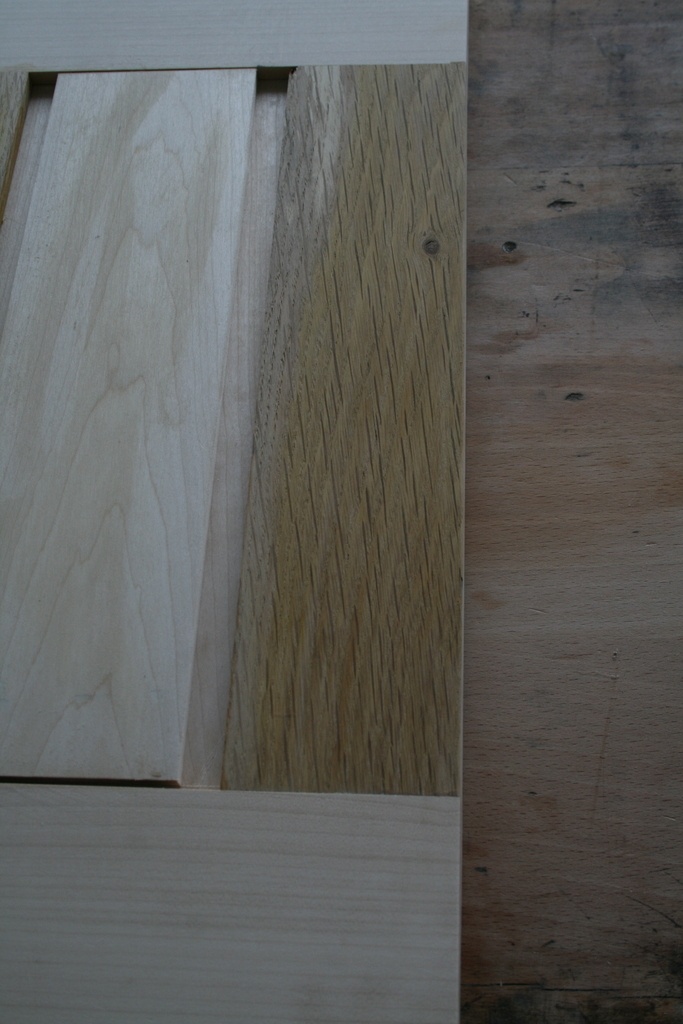

J'ai quelques traverses sur mon ouvrage en cour qui sont jaunes en profondeur. Ce n'est pas vraiment un problème pour la pièce, je l'ai mis en faux parement, la façade n'est pas marquée. Mais par curiosité, je me demandais d’où ça pouvait venir.
J'ai un vague souvenir d'une plaisanterie de mon prof en formation qui avait répondu: 'de la pisse de renard' à la question sur un morceau de noyer, mais le doute m'habite!
J'ai lu ici sur une autre question une histoire de tanin mais la tache est vraiment énorme et homogène, du coup je suis perplexe aussi.
Je mets 2 photos de la tache et une du chêne normal pour comparer la couleur dans l'ambiance de l’atelier.
Une idée?

DewhitYoussef J'ai lu un peu les posts de ta recherche (je n'avais pas pensé au terme trace) et les avis ne sont pas aussi net que tanin ou séchage. Étienne parle d’éventuels champignons aussi.
Le chêne est vieux (je dirais coupé il y a entre 30 et 50 ans) et je n'ai pas la certitude qu'il aie été stocké là où je l'ai acheté depuis qu'il a été coupé. Et pour l'instant, je n'ai eu le phénomène que sur un plateau et je n'ai pas fait attention auquel (dommage)..
L'Ecorce du Sycomore ah oui, c’aurait été intéressant de voir sur des plateaux contigus si il y a une continuité de trace.

J’aurais accusé le sol effectivement! Pour avoir scié du chêne de marais en plateaux, sur certains tu ne reconnais pas l’essence ;) va savoir qui s’est soulagé dessus...
bonjour je pensais avoir répondu a la question mais je ne voit pas de trace de ma réponse
ce n est pas une remonté de tanin n en déplaise a certains ,mais simplement une altération du bois du a u champignon une bactérie ou autre saloperie du même genre qui a attaqué le bois se rapprocher de la queue de vache du chêne
cela donne un genre au bout de bois , mais comme mes clients ne sont pas sensibles et n 'ont pas d 'humour pour accepter pareille chose le bois part au poêle

Merci Etienne! J'étais perplexe sur les tanins.
Celui la sera tout de même sauvé du poêle, le parement est parfait et le faux parement sera invisible.
Ce que vous appelez "queue de vache du chêne" est la couleur ou une appellation spécifique pour une maladie particulière?
une attaque par un champignon ou similaire souvent en pied des billes de chene
Merci pour l'info, je prends note!
Effectivement bien trop uniforme pour que ce soit des tanins.

Salut, je te renvoie à une réponse de titimaster sur l'air du bois :
lairdubois.fr/.../reponses/11084
A priori c'est les tanins !
C’était à cette question que je faisais allusion dans ma demande. Je n'arrive pas vraiment à voir le jaune sur les photos donc je n'étais pas certain qu'on parle de la même chose.
J'aimerais quand même bien savoir pourquoi ça donne ce résultat de manière aussi localisé.
