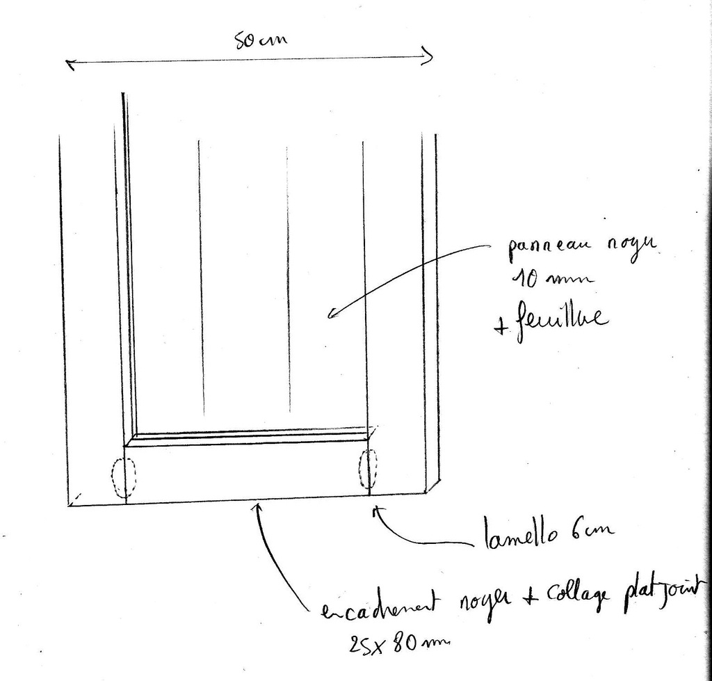

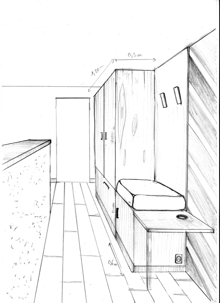

Bonjour ! Je vais créer un meuble massif en noyer de récupération. Etant menuisier tres amateur j'aurai besoin de quelques conseils avisés...
La double objectif est d'
  • utiliser le moins de bois possible
  • Moins de passages pour un gain de temps de réalisation. Car c'est long si on veut etre puriste!
    Donc les portes et cotés seront faits avec la meme technique. Qu'en pensez vous? Est ce que le lamelo collage plat joint ca passe pour l'encadrement? IL n'y aurait qu'une saignée pour passage du panneau de 10mm noyer. Voici la photo d'ensemble et l'esquisse de assemblage .
    Merci à vous !

ta approche n'est pas banale, en général en tant qu'amateur on passe beaucoup de temps à sa réalisation, mais on ne le compte pas, compte tenu qu'il s'agit d'un loisir, d'une envie ou d'un besoin. L'idée est de faire tout seul.
Toi tu bricoles mais tu veux aller vite sans véritablement savoir, en soit ce n'est donc pas banal;
pour répondre à ta question, ta technique d'assemblage pourrait être envisageable avec une petite porte sans effort mécanique. Ton projet ne rentre pas dans cette catégorie et perso je ne m'aventurerai pas à une telle conception. Avec le temps une porte a toujours tendance à perdre son équerrage de part son propre poids. C'est pour cette raison que l'on préconise des tenons longs pour des portes lourdes.
Ta lamelle ne remplit pas cette fonction. L'épaisseur d'un tenon, logiquement, c'est le tiers de l'épaisseur, la lamelle fait 4mm je doute que ta porte fasse 12mm. Si tu ne peux pas tenonner fait une double mortaise et mets un faux tenon, c'est l'esprit domino.
Perso je ne m'y aventurerai pas
Les lamellos servent a l'alignement, ils n'ont aucune fonction structurelle donc tenons ou faux tenons c'est aussi possible et peut-être plus simple

Et comme tu vas devoir faire un tenon, une mortaise et une rainure qui se rencontrent, tu vas pouvoir apprendre à faire une diminution de mortaise d’un côté et une barbette de l'autre!
C’est tout de même plus rigolo qu’un lamello .

C’est pas pour t’embeter, si on pouvait faire les assemblages à plat cul sans risque, on s’embeterait pas à faire des assemblages.
Sans tenon, l’équerrage de ta porte va se fausser, c’est tout, parcequ’elle Est tenue d’un côté et que son propre poids la tire de l’autre ( les écharpes sur les portes, les calages de vitrage tentent de contrarier ça justement)
Et j’en reviens à mon histoire de barbette, on appelle ça aussi un renfort d’epaulement, qui maintient l’equerrage du châssis.
Par ailleurs, il faut aussi penser qu’on fait normalement une rainure à la toupie ou au Bouvet et qu’on la fait filer tout le long de la pièce. Tu verras qu’un lamello dans une rainure ça marche moyen. Du coup on comble la rainure... avec un tenon! Et tant qu’a faire on le prolonge dans une mortaise parce que ça tient bien mieux encore!
Tout découle d’une’ logique de fabrication, d’usinages interdépendants, pas d’un dogme bête et méchant!

ce qui est interessant est de se poser la question...pourquoi les menuisiers s'embetent ils a faire des tenons/mortaises pour les cadres de portes depuis si longtemps si cela n'est pas necessaire?
alors on est obligé de fouiller et on découvre tant de choses
je dirais pareil que glaude , pour un assemblage de cadre, surtout une porte, qui n'est pendue que sur un coté, il faut un assemblage solide. ici le lamello ne suffira pas, et le collage en bois de bout à "plat-joint" n'apporte rien structurellement. tu peux mettre des tourillons, dominos, tenon-mortaise, faux tenon, mi bois, chevillé si possible, ou au pire paire de grosses vis en bout par l'extérieur, mais il faut un assemblage structurel. si tu avais un panneau en contreplaqué, ou un autre type de panneau composite, tu pourrais le coller/clouer dans ta feuillure et t'en servir comme structure, s'il était coupé pile, mais avec un panneau massif, il faut qu'il soit flottant, donc il n'aide pas vraiment à tenir le cadre. et du coup une rainure serait plus adaptée qu'une feuillure, avec un panneau flottant.

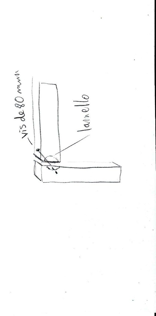

N'ayant pas de machine à bois élaborée, mais beaucoup d'electroportatif, je veux éviter les mortaises et tenons. Voici ce qui peut etre fait. Ca passerait pour les portes de placard? La photo doit avoir une rotation de +90°.

Merci de vos commentaires. Retour d'expérience après 2 ans. J'ai effectué des portes plus petites (60 larg x 45 ht). Cela passe sans problème . L'assemblage des montants par Lamello ne bouge pas.
Pour info
juste lamello collé ? sans vis ? est-ce que le panneau est collé aussi ?
en tout cas merci pour le retour ! 2 ans c'est bien, ça permet de savoir un peu sur la durée...
pierrotb
Lamello sans vis et panneau collé.
pierrotb ah je comprends mieux maintenant... juste lamello ça tiendrait surement pas, mais si le panneau est collé, effectivement ça me semble suffisant, même si peu orthodoxe...
