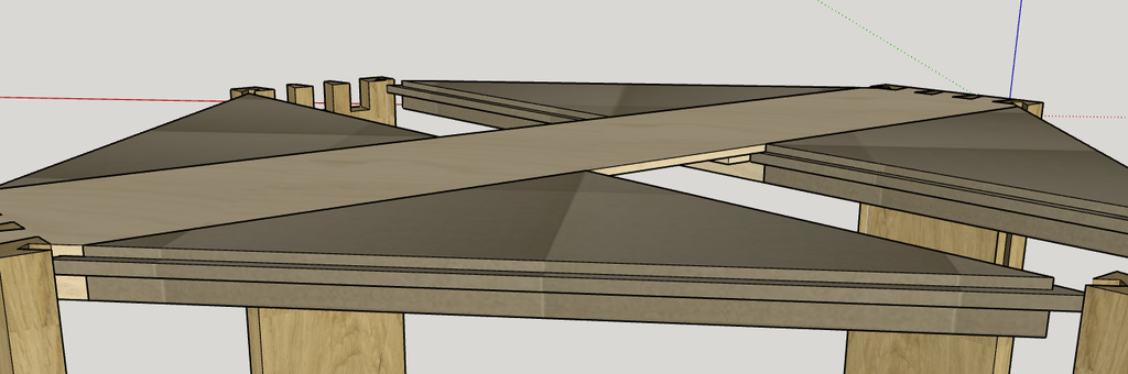

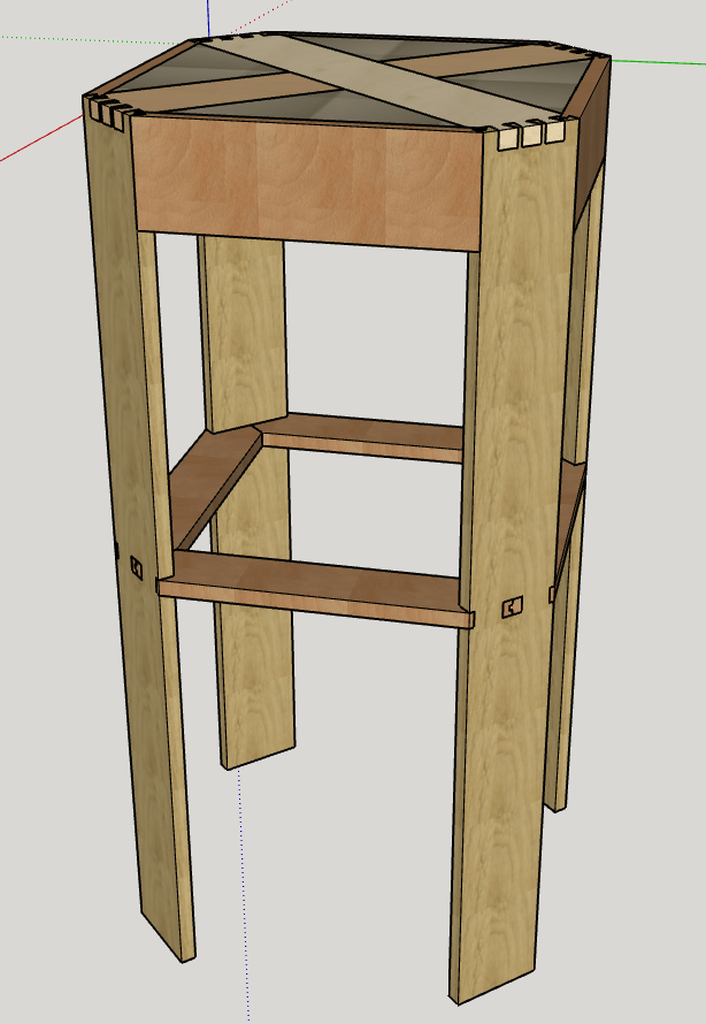

Voici mon plan
Et mon tabouret
Merci à tous pour votre aide ! 😃

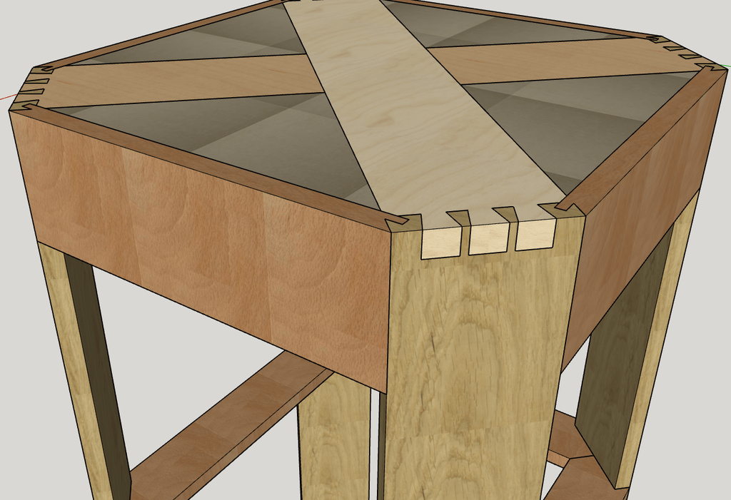

+1 ce sont de sacrés assemblages qui seront difficiles à réaliser dans du bois de palette.

Je trouve ton tabouret vachement compliqué à réaliser. Surtout pour du bois de palette ou il sera difficile d'être précis.
Sinon, pour moi la faiblesse viendra des pieds au niveau des assemblages des traverses basses. 15 mm c'est pas bien épais.

Je suis d'accord, à mon avis ça vaudrait le coup de récupérer un peu plus de bois de palette pour doubler les pieds et arriver autour de 30mm d'épaisseur...

Je suis d'accord, je trouve que pour commencer, c'est l'usine à gaz avec tous ces assemblages et toutes ces orientations de fil sur l'assise.
Il me paraît plus simple:
  • soit de faire des collages pour avoir de plus grosses sections pour les pieds,
  • soit de récupérer des plus grosses sections, ce qui est possible sur les grosses palettes que l'on trouve sur les chantiers. Parce que juste avec des planches, ce n'est pas pratique.
Et je resterai sur une structure classique de piétement avec des ceintures, des pieds et des tenon et mortaises.

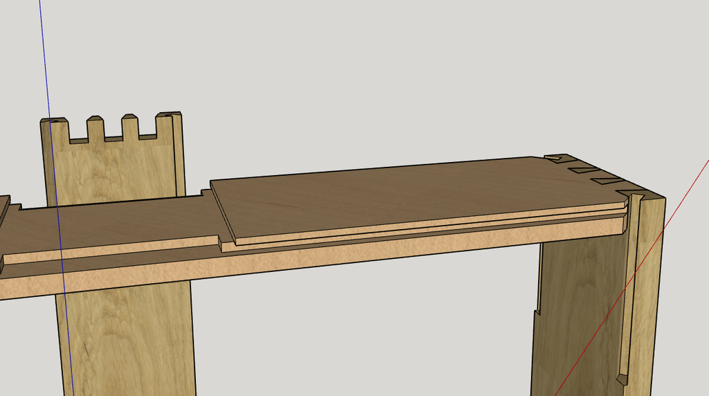

J'avais surtout peur d'un souci de stabilité (contreventement ?) et d'un problème de solidité au niveau des entailles pour le chevauchement des croisées de l'assise.

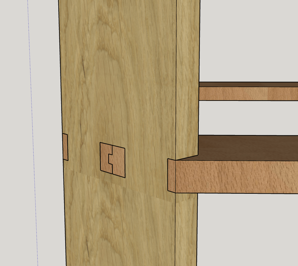

Pour la réalisation, la grosse difficulté va être de réussir la rainure arrêtée qui se trouve à 45° sur les côtés des pieds.

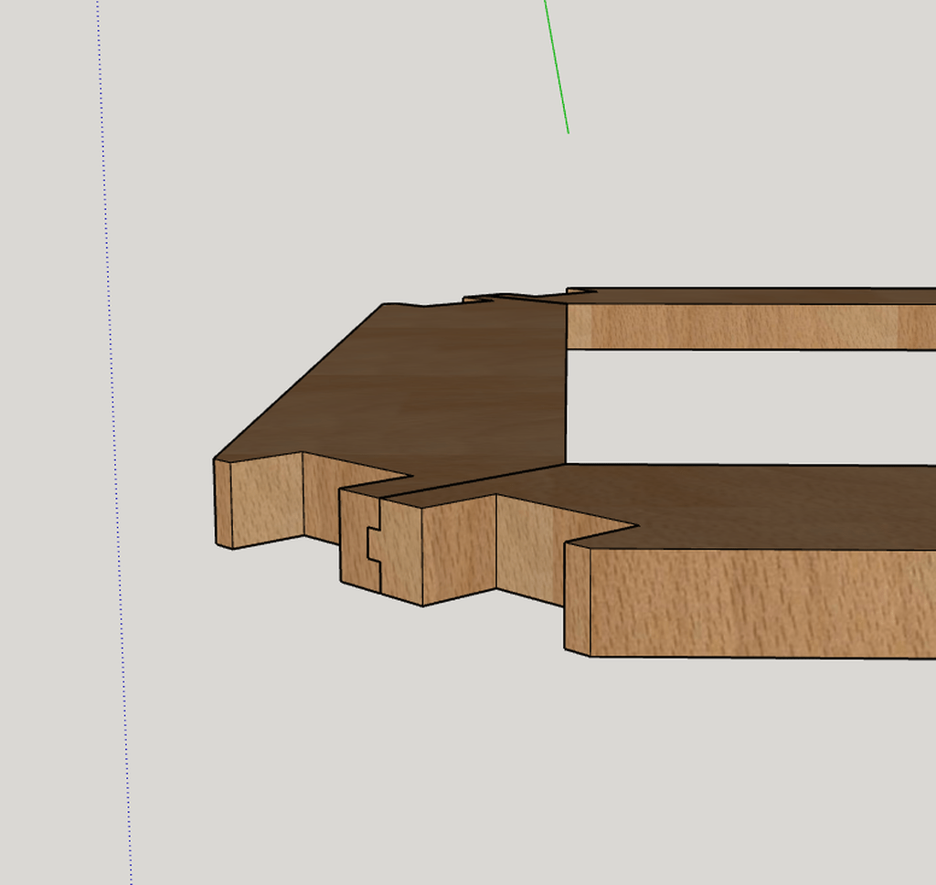

Raspitef Ok. Pour les contreventements, ce serait mieux de mettre les traverses en bas verticalement, et non horizontalement. Mais ce sera plus difficile de les assembler aux pieds.

D'autant que le sens des fibres ne me rassure pas personnellement concernant la solidité des assemblages à l'horizontale.

Kentaro, Folgansky j'avais pensé les mettre à la vertical mais du coup je ne sais pas trop comment faire mon assemblage.
