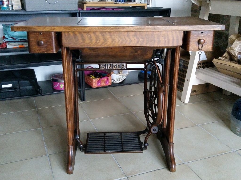

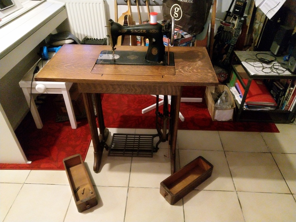

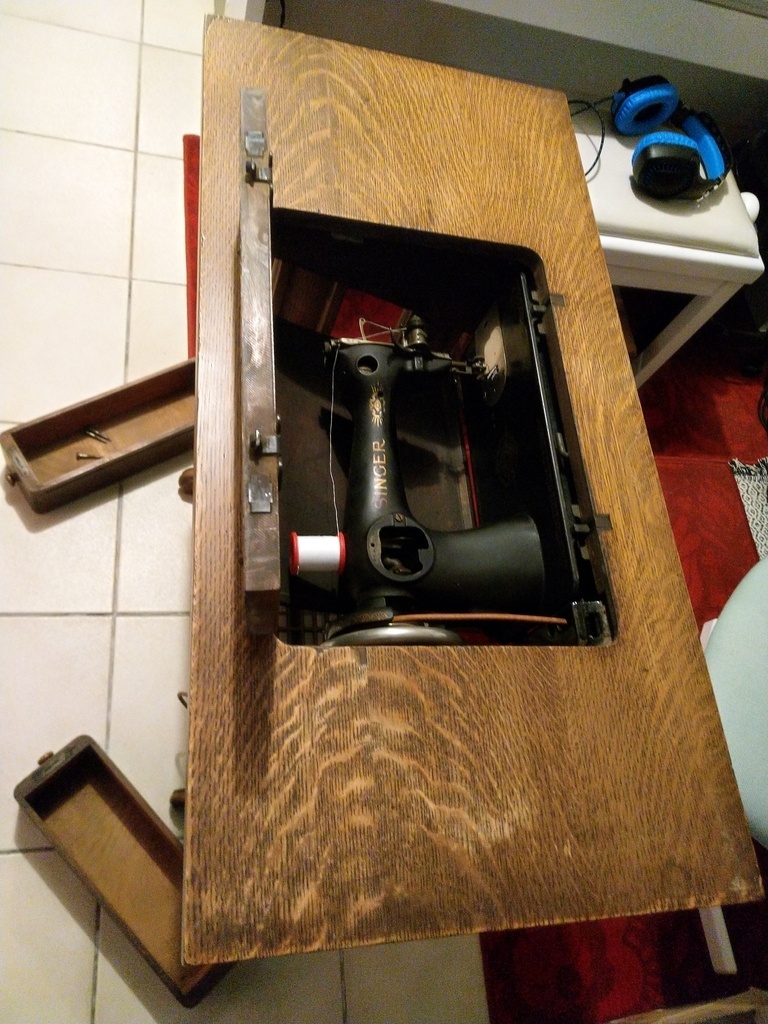

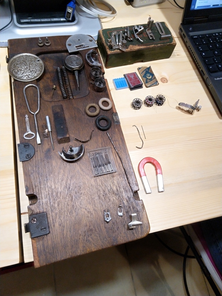

Machine à coudre à pédale acquise hier pour une bouchée de pain 🙂
C'est une Singer 15k80 de 1935. Parfaitement fonctionnelle et complète !
Elle est escamotable, le "bâti" (plateau, piètement, pédalier) et les accessoires sont marqués Simanco (SInger MANufacturing CO.) et tout est numéroté.
Je trouve la qualité incroyable, que ce soit la machine ou le meuble. Elle a beaucoup servi mais elle ne s'est pas détériorée par l'usure.
Les mécanismes de la machine sont impeccables.
Les quincailleries n'ont pris aucun jeu et le placage (bien épais) n'a pas bougé.
C'est costaud et fait pour durer !
Aujourd'hui le consumérisme est passé par là et si tout ce qu'on achète aujourd'hui avait cette qualité, on aurait beaucoup moins de problème de ressources et de pollution. (mon ressenti, hein 😋)
dependancesbois
Superbe !!!!
Trop bien. Et en plus une fois escamotée, ça fait table !
Attention, ne t'avise pas d'enlever la machine à coudre pour mettre autre chose hein, ce serait dommage 😉

dependancesbois merci pour elle 🙂
Trop belle ! Je suis en train de regarder les 29k3 pour coudre du cuir et c'est vrai qu'elles sont belles et vraiment pas chères !
Raspitef - Homemade TeleBass
dneis je ne risque pas de la transformer, elle a encore plus d'une vie de bons et loyaux services devant elle 😊
Par contre, entre elle et la scie à chantourner ça va me permettre d'étudier de près la conception et de pourquoi pas fabriquer une machine à pédale qui soit modulable (à moins de trouver quelque chose à "restaurer" qui convienne) 😉
Elle fait un peu plus de 33kg tout compris (j'ai eu du mal à la peser, c'est plus de la moitié de mon poids 😅)
Elle est super belle la tienne et c'est costaud, j'adore ces lignes typique des années 50 🙂
Raspitef Erebor et j'arrive même à coudre du cuir avec ma machine, elle est costaude 💪 (j'ai pas testé plus de 3mm en deux épaisseurs de 1.5mm)

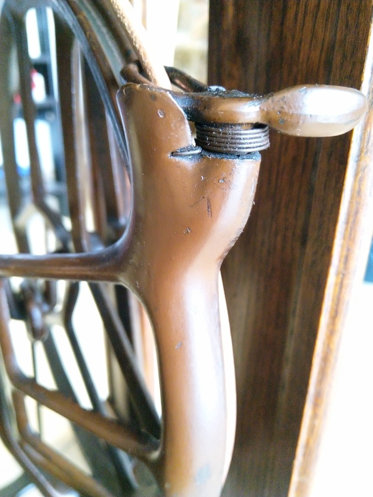

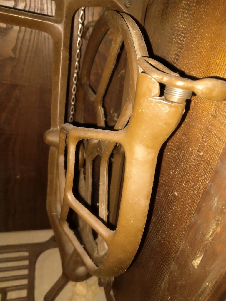

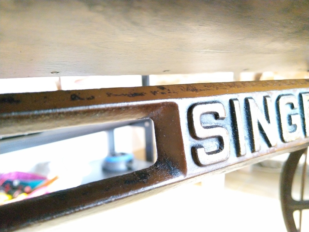

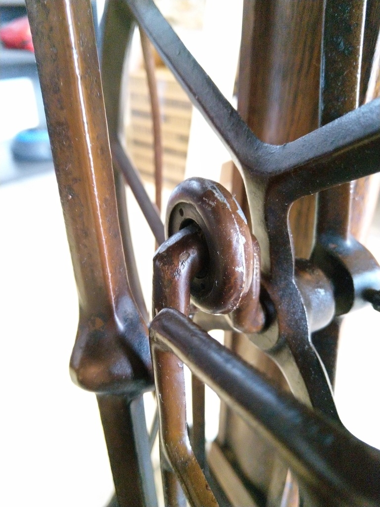

Un léger coup d'éponge à l'eau savonneuse pour la crasse et la poussière accumulée au fil des ans et quelques gouttes d'huile étalées avec un chiffon sur le bois et la fonte, elle est pimpante ! 🙂
Raspitef Elle est superbe! J'ai exactement la même qui dort chez mes parents il faudrait que je la ressorte... mais moi j'ai pas tous les accessoires!
Par contre j'ai jamais vu de modèle avec la partie fonte marron comme sur celle là. Tu sais si c'est d'origine?
Erebor merci pour elle 😊
En y regardant de plus près on dirait bien que la couleur est d'origine (mais tout est possible 🙂)
Raspitef Oui effectivement vu l'épaisseur il y a des chances que ce soit d'origine. Je les ai toujours connues noires C'est bien de voir que tout n'était pas noir à l'époque!
sey
en effet il me semble que la fonte était noir seul le singer était d'orée (dans mes souvenir)
et j'ai l'impression que l'on voit le noir d'origine sur certaines photos
de plus le marron me parais beaucoup trop lisse pour les peinture de l’époque
elle sont sympa celle la avec le piétement en bois même si j'avoue préférer les piétement fonte
tu a même la clef ds tiroir trop fort
sey
tu va la garde en machine a coude ou tu veux la modifier ?
sey je la garde en machine à coudre, ce serait dommage de la modifier vu son état et puis je vais en avoir besoin 🙂
Par contre elle va me servir de modèle pour fabriquer une machine à pédale "modulable" 😊
Pour la peinture, je l'ai juste nettoyée (pas décapée ni "restauree") pour garder la patine. La plupart du noir qu'on voit est par dessus le marron.
La peinture a des éclats au niveau de la roue et du débrayeur de courroie, dessous on voit la fonte.
C'est peut-être d'origine (le singer est encore doré) mais ça a aussi pu être décapé et repeint.

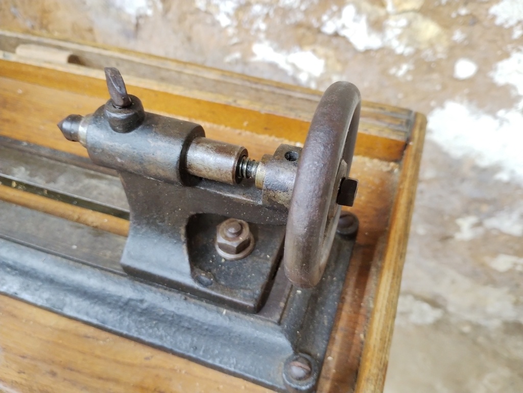

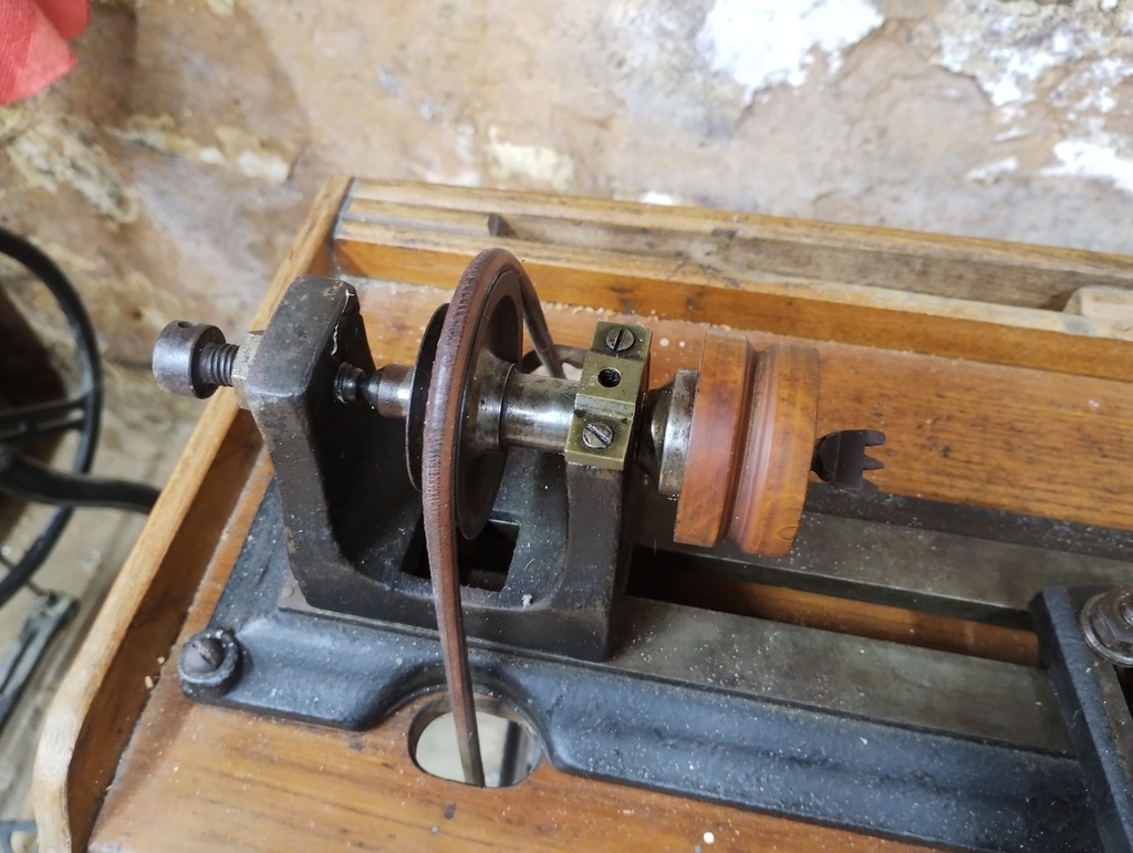

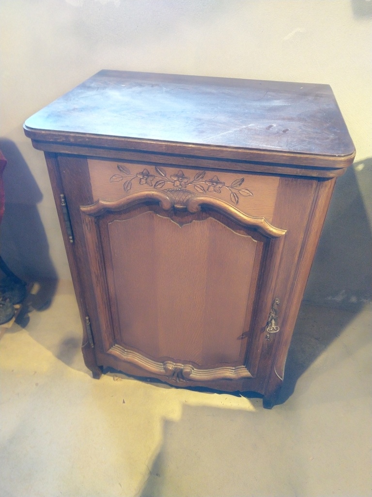

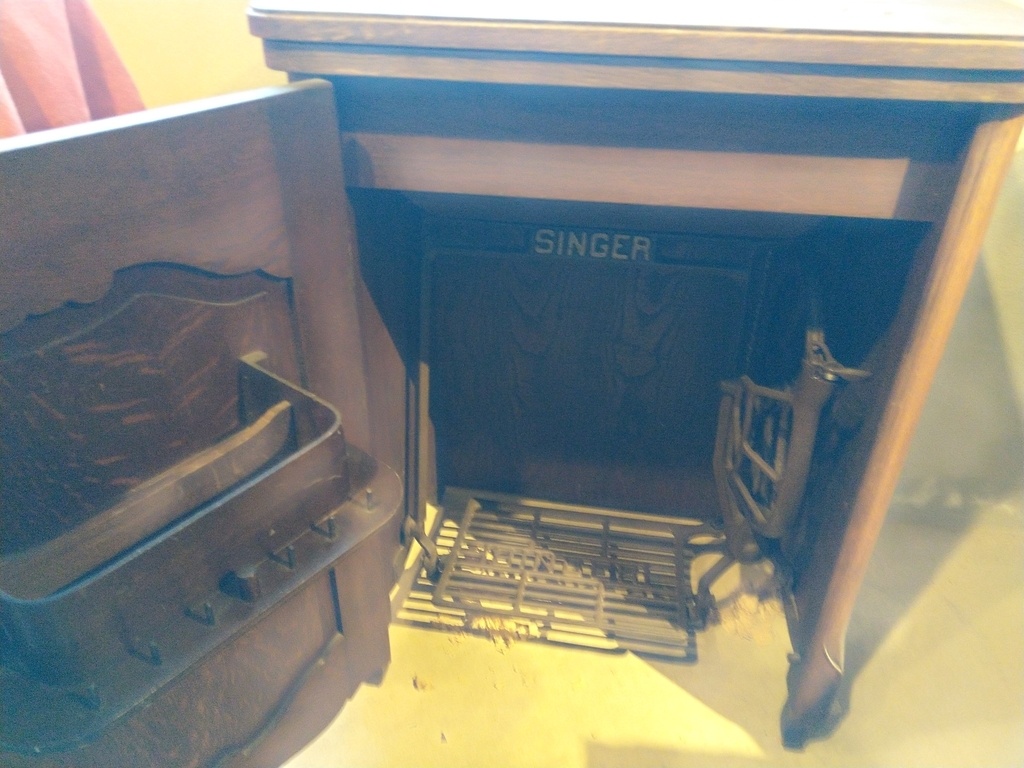

Je viens de récupérer un meuble de machine à coudre Singer avec exactement le même mécanisme (peinture marron aussi) mais sans la machine.
Celle-là va pouvoir être transformée, peut-être la base de mon futur petit tour à bois 😁
Des suggestions ? 🙂

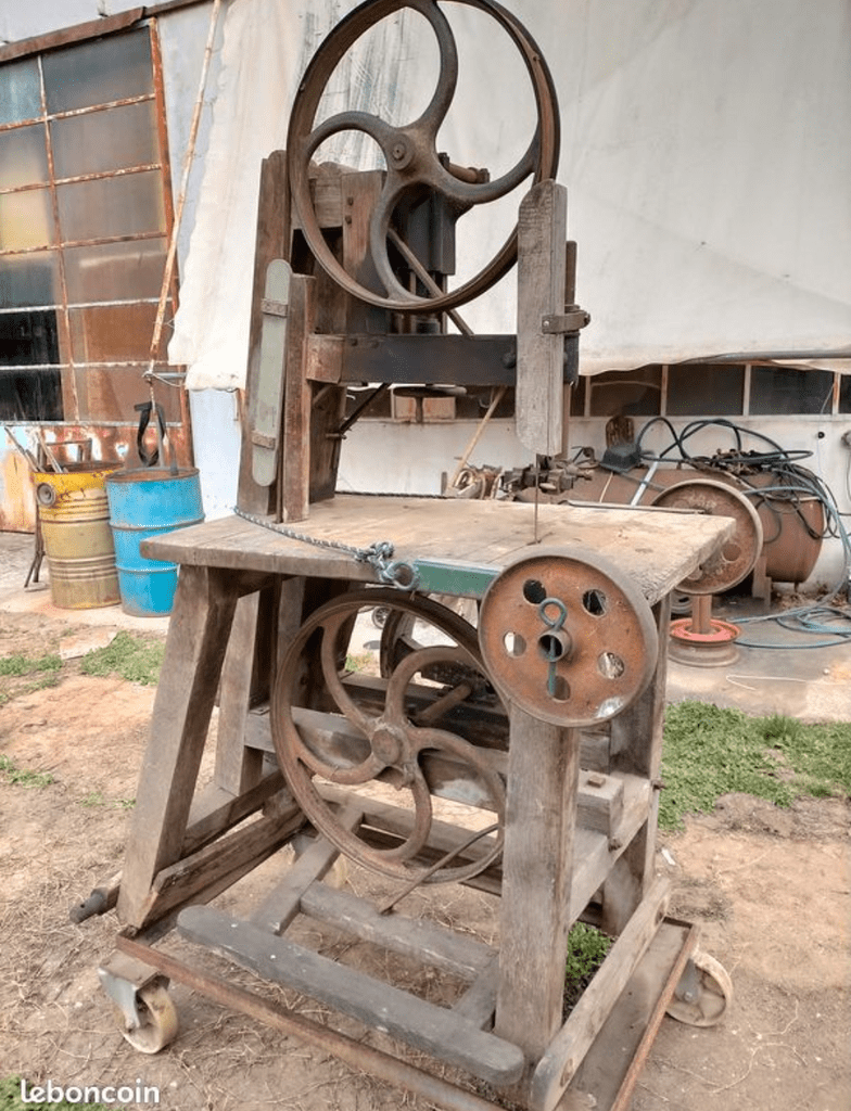

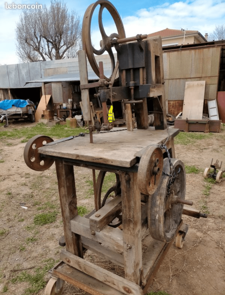

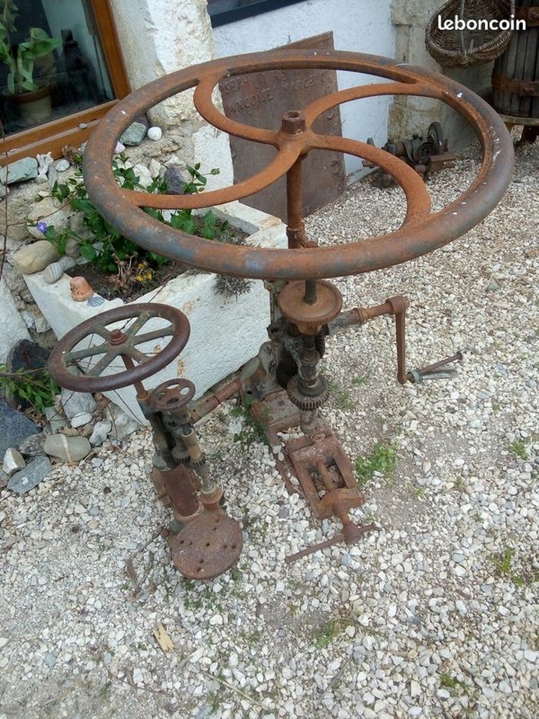

Vue sur le coincoin une scie à ruban à pédale.
Elle est énorme 😁 ça donne envie mais j'ai pas les sous et la Drôme c'est pas à côté 😅
Comme on n'en voit pas souvent je mets quelques photos ici (et le lien même si il est éphémère)
Raspitef hello
je ne pense pas que ce soit une pédale d'entrainement, mais plutôt de frein sur la courroie du palier en bois (entrainement hydraulique ou central)
sylvainlefrancomtois ok je vois. Bon bah tant pis 😊
sylvainlefrancomtois pas si sûr: on distingue quand même un petit axe sur le volant du bas, et du coup cela me fait penser que la bielle de liaison entre la pédale et le volant est détachée au niveau du volant.
Mais il y a également une poulie d'entraînement en bois à l'arrière de la machine, et je doute qu'avec une simple pédale et une seule jambe on puisse couper de grosse sections....

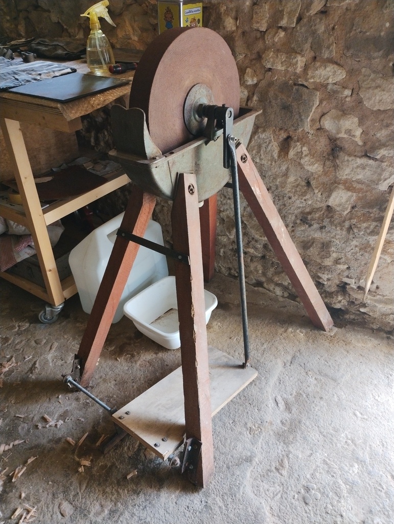

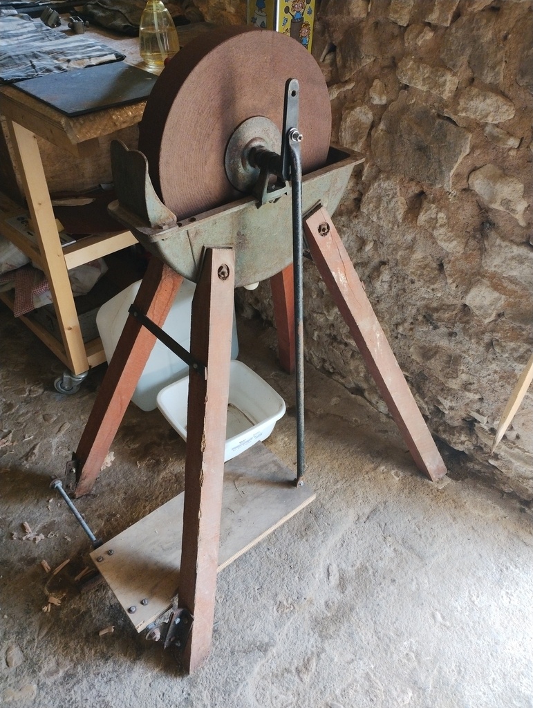

Nouvelle bestiole à l'atelier 🙂
Une meule à eau à laquelle on a greffé une pédale.
Ça tourne super bien et l'inertie est énorme.
Vraiment pratique pour avoir les deux mains libres.
Testée et approuvée ! J'ai pu refaire facilement le tranchant de ma hachette avec.
Je la kiffe ! 😁
Guilh63
Belle bête. Tu peux encore l'améliorer: ajouter une potence pour suspendre une boîte de conserve percée. Avant d'aiguiser, tu mets de l'eau qui s'écoule gentiment. Tu as besoin de moins d'eau et tu peux évacuer l'eau en continu pour éviter d'avoir de la pierre qui trempe. Je crois qu'il y a eu une question sur le sujet...
Merci 🙂
Ok pour l'idée, je note 😉
Cela dit, il faut en fait assez peu d'eau dans le bac pour que la pierre soit mouillée. Et puis elle ne va pas servir tant que ça et n'aura pas à rester très longtemps immergée à chaque fois.
À voir à la longue avec l'usage que j'en ai

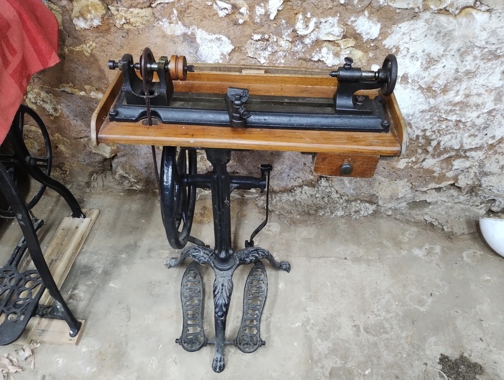

Et hop ! Un petit tour à pédale Tiersot qui rejoint l'atelier ! 😍
Wow magnifique ! 🤩
Je me disais bien qu'un truc du genre devait exister !
Un retour d'expérience ? Le roue emmagasine assez d'énergie pour pas être obligé de pédaler comme un malade ?
dependancesbois
Wouah pinnnnnaise !!!!!
Ze veux voir en action siouplai !!!!!! 🙏
Erebor dependancesbois merci 🙂
Alors je n'ai pas encore de gouges pour le tournage et faut aussi que j'apprenne à tourner 😅
Mais après graissage et réglage ça tourne vraiment très bien.
On ne va pas se mentir, faut pédaler beaucoup, beaucoup et beaucoup pour garder une bonne vitesse, ça fait les jambes. Je pense que la roue est un poil juste en taille et en poids même si la démultiplication à l'air plutôt bonne.
Me faudra aussi un tabouret "confortable" avec la bonne hauteur d'assise pour que ce soit agréable et limiter la fatigue.
Je pense que le prochain sera un tour à travailler debout. Ça a l'avantage de pouvoir utiliser tout le poids du corps.
