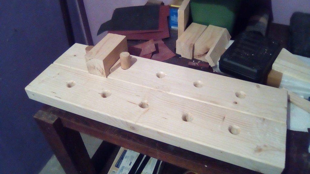

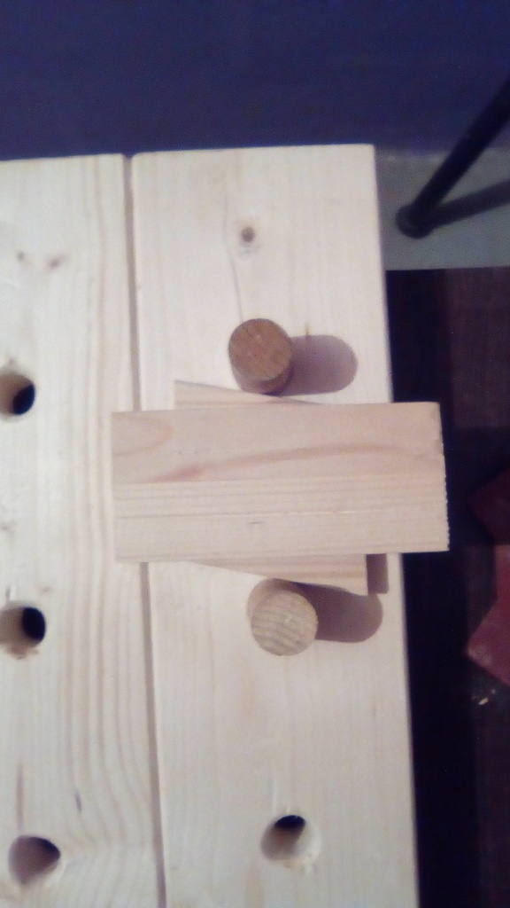

Salut Étienne, je suis comme toi, en rade d'établi, du moins celui que j'ai n'est pas du tout adapté alors je me suis bricolé un petit truc (voir en PJ).
Tu le maintient sur ton établi avec 2 serres joints puis tu utilises des butées (des carrés seraient mieux, pas encore eu le temps de les faire) et des coins pour éviter à ta pièce de bouger. Je n'ai personnellement jamais utilisé ce subterfuge pour raboter mais pour les mortaises (donc forts coups de maillet dessus) ça ne bouge pas.
À voir 😉
