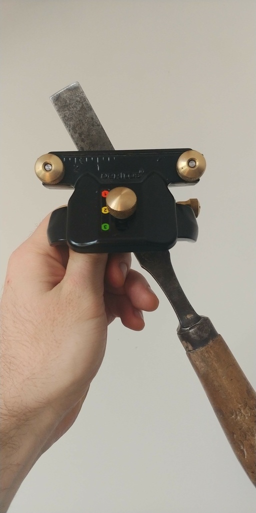

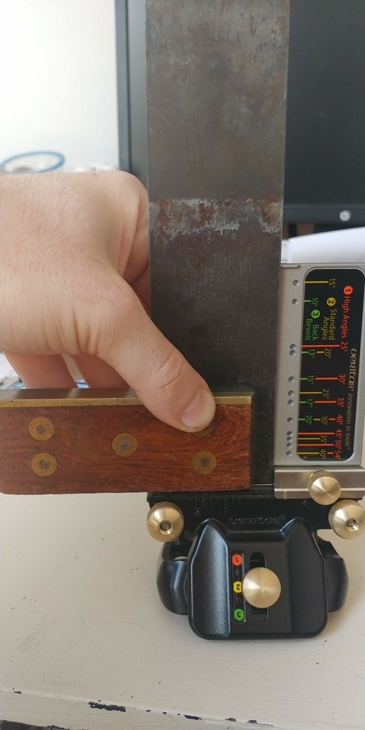

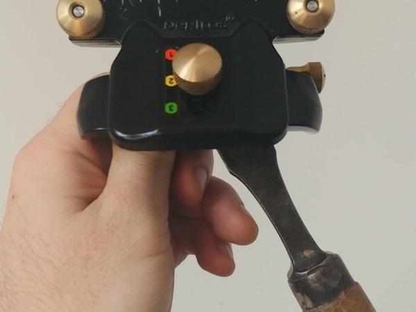

Une petite anecdote récente qui m'a amené à sérieusement douter de l'utilité d'un guide d'affûtage (ou de ma capacité à m'en servir correctement )...
En pleine séance d'affûtage cette semaine, j'ai constaté à un moment donné que le ciseau que j'étais en train d'affûter présentait un biseau qui ne "s'usait" pas de manière uniforme (j'utilise un marqueur pour contrôler le retrait de matière, et seul le côté droit du biseau n'avait plus de traces de marqueur).
Passées les quelques instants à vérifier l'absence de corps étranger sur le rouleau, je me suis pris la tête à chercher l'origine de cet angle induit.

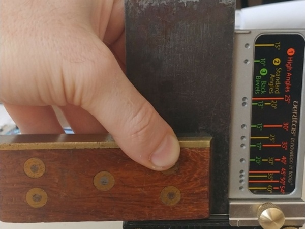

J'en suis même arrivé à douter de la perpendicularité du gabarit de réglage par rapport au guide, mais après vérification...
... pas de problème de ce côté-là (c'est du Veritas, tout de même).
Finalement, il s'avère que les ciseaux ont facilement tendance à bouger dans le gabarit, même après serrage. Je fais pourtant bien attention à serrer fortement et de manière équilibrée entre les deux molettes, mais force est de constater qu'une pichenette suffit à désaxer le ciseau.
J'ai poncé un peu les mors du gabarit afin de récupérer un peu d'adhérence (avant de réaliser que vu l'exposition à l'eau de l'outil, ce n'était sûrement pas l'idée du siècle...🙄)
Je tâche pourtant de ne pas être un bourrin durant l'affûtage, histoire de limiter un maximum ce désaxage, mais j'en suis à me demander si il ne serait pas plus simple d'en venir à l'affûtage à la mano, et sans guide...
Est-ce que certains d'entre-vous ont déjà rencontré ce problème ?
Note : je ne rencontre évidemment pas le problème avec les fers de rabot, la surface de contact avec les mors étant bien plus importante.

J'utilise un guide à rouleaux, pas un Veritas mais j'ai constaté le même problème. Ça vient de la pression qu'on appliqué avec le/les doigts. Le moindre déséquilibre droite/gauche crée ce défaut. Il faut vérifier régulièrement pendant l'affutage l'equerrage de l'outil et corriger cette pression .
Comme les autres, je m'apprend à faire à la main le plus souvent possible, en plus ça va plus vite.

Merci Herlem !
c'est un peu ca
au mieux un guide peut aider a se corriger lors de l'apprentissage faute d'enseignant
le guide qui ferait le boulot tout seul s'appelle une machine automatisée
mais avoir le guide qui traine pour reprendre le mouvement, retrouver l'angle, retrouver la confiance c'est pas du luxe
vérifier, rectifier la meule c'est pas le guide qui s'en chargera

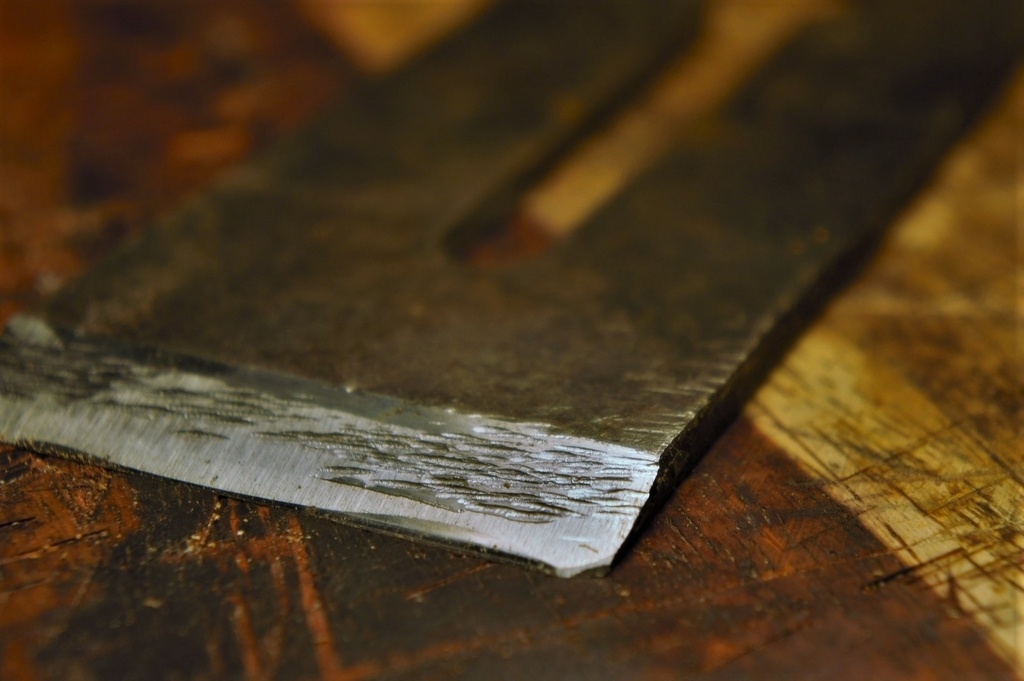

Un double biseau ? J'en fais un systématiquement. Je forme mon biseau au touret, environ 20° à 25°, ça dépend quel outil, je laisse brut de touret, et je n'affûte que quelques mm en bout de biseau en donnant un poil plus d'angle. Et côté planche, quand c'est du fer à mise rapportée, je martèle mon biseau, pour n'avoir que quelques mm de planches à démorfiler, ce qui m'intéresse. Et à la main ça me prend 3 minutes à faire un affûtage d'entretien si les pierre sont sur l'établi, encore moins pour un ciseau.
Et souvent la plupart des boiseux rigolent quand ils voient mes outils, avec des coups de marteau partout, brut de touret sur les 4/5 de biseau, et juste un polissage sur quelques mm de planche. En attendant c'est ultra efficace, et mes outils coupent tout le temps parfaitement, en passant très peu de temps sur les pierres.
Fof

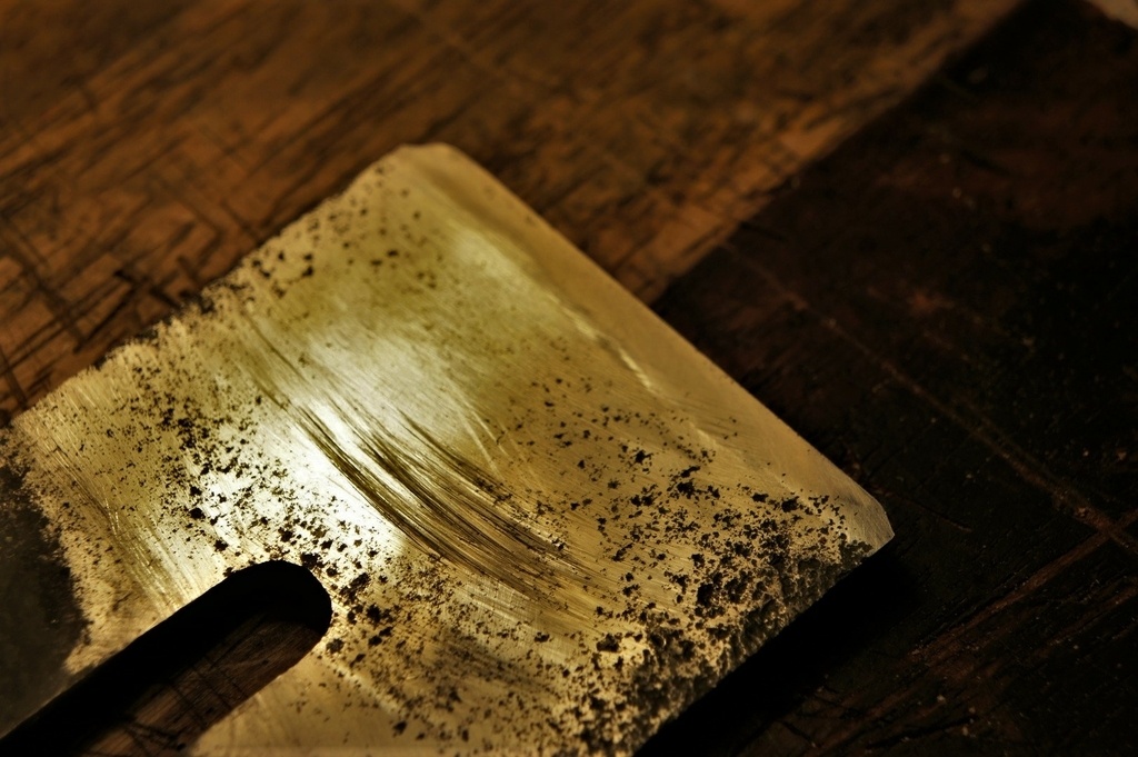

dependancesbois Et voilà à quoi ça ressemble sur un fer de rabot.
Fof
Et je rajouterai que le martelage de la sorte pour repousser l'acier de coupe, c'est pas exclusivement japonais. J'ai vu des coups de marteau de la sorte sur des fers anglais et de chez nous de plus de 150 ans. par contre c'est à faire sur fer à mise rapportée. Sur du tout acier de coupe, c'est faisable, mais dans une beaucoup moins grosse mesure, et c'est très risqué au niveau de la casse.

Si tu veux faire un biseau secondaire tu mets le biseau à plat sur la pierre puis tu lève la lame d'un ou deux degrés (ou plus à ta convenance)

Je possède également le guide Veritas et c'est vrai que le désaxage peut se produire "facilement" en particulier avec les ciseaux les moins larges. L'homogénéité du serrage est importante et la "douceur" des mouvements tout autant.
Etant peu expérimenté dans l'affutage j'ai privilégié l'achat d'un guide pour ma faciliter la vie mais bon il faut savoir être patient dans les réglages ce qu'un amateur peut se permettre et surement moins le pro qui privilégiera l'affutage complétement manuel. Je n'ai pas de solution miracle.
A noter que le guide Lie Nielsen semble lui éliminer cette difficulté étant équipé de mâchoires serrant les fers et les ciseaux biseautés. Mais bien sur après avoir acheté chez le concurrent on peut être moins enclin à investir dans un second équipement ce qui est mon cas.

Attention au guide Lie-Nielsen cette forme relativement courante (guide type éclipse) à la réputation de se déformer lors du serrage (j'en ai un d'une autre marque et c'est effectivement le cas) il est possible de le modifier pour améliorer ça

Bonjour, je rencontre le même problème avec mes ciseaux anciens les plus fins plus particulièrement. Je pense que cela vient du fait que la surface opposée à la planche n’est vraiment pas parallèle à cette dernière. Du coup il est difficile de les serrer correctement. Du coup, je me fais la main à l’affutage manuel sur ces derniers même si les résultats ne sont guère probant pour l’instant et continue d’affuter le reste avec le guide.

Effectivement, après vérification, mes ciseaux sont légèrement convexe sur la surface opposée à la planche... Je me demande si un guide en bois ne pourrait justement pas aider. Je me penche sur le sujet cette semaine et reviendrai ici si les résultats sont probants.

J'ai eu le même problème au début ! Comme dit plus haut Bernard, le serrage doit être parfaitement égale sur les deux molettes lorsque l'on y met un ciseau inférieur à 16 ou 18. Et la moindre pression trop importante envoie le ciseau à gauche ou à droite.... Je préconise sans le guide pour les petits ciseaux, doucement et avec amour ;)

J'ai utilisé le guide Veritas pendant quelque temps au tout début. J'avais parfois des problèmes de serrage, d'équerrage: il faut tout régler aux petits oignons avant de pouvoir voir la pierre (qui doit être parfaitement plane). Puis je l'ai rangé dans un tiroir (les pierres japonaises aussi) pour me forcer à tout faire à la main sur une vieille pierre à huile en quelques minutes. Ce n'est même pas une courbe d'apprentissage: c'est un saut! Selon ton geste tes premiers biseaux seront peut-être un peu trop convexes et à reprendre plus tard sur un touret, mais qu'importe.
En voyant ta photo: est-ce que tu ne serres pas une vis plus que l'autre au moment de fixer ton ciseau? Si le serrage n'est pas strictement parallèle, ça peut vite se dérégler.
