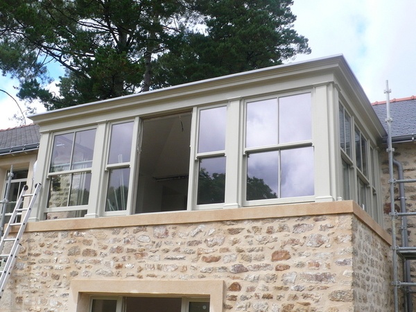

J'ai eu l'occasion d'étudier ceci, puisque j'en fabrique régulièrement.
Au niveau étanchéité on a le même souci que pour des coulissants, l'étanchéité étant gérée par des joints brosse. Il existe cependant une variante "germanique" à l'aide du système de quincaillerie suisse "Hawa vertikal" qui rabat l'ouvrant principal sous le faux ouvrant fixe, avec joints à recouvrement sur ouvrants.
Ci dessous ensemble à contrepoids de modèles anglais que nous avons installé dans le Morbihan:
Avec du recul, le plus agréable au niveau utilisation avec ces fenêtres, c'est la ventilation haute offerte par le vantail haut qui descend, et la tablette inférieure qui permet de poser de la déco sans être gêné par l'ouverture d'un battant.

Ours ici on devine l’influence française des châssis d'origines !
