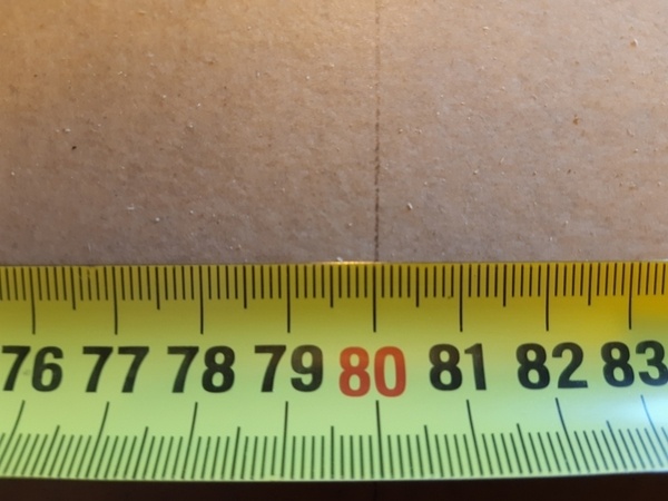

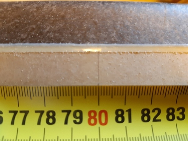

Côté précision, je suis normal ou complètement psychorigide ?
Heu... quand je vois ça je suis content :
Et quand je vois ça je suis malheureux.
Je suis à peu près normal ou complètement chtarbé ?
Merci pour vos avis éclairés !

Sur ma photo, je dirais qu'on est à 3 dixièmes, sans variation de T°, mais en tout état de cause la question n'était pas "comment faire une mesure de précision" ou "comment faire un tracé de précision sans mesurer". C'était "quand je trace une ligne avec 3 dixièmes d'écart d'un côté par rapport à l'autre je le vis mal, suis-je normal ou psychorigide ?".

Il me semble que sur la première photo on est plus sur du 79,985! 🤔

L'outil de mesure de base (mètre ruban) n'est pas assez précis.

sur 80cm 1mm c'est pas énormeet encoe tes plus su du 0.5mm, le mètre n'est pas l'outil le plus précis, tu a les réglets qui vont jusqu’à 50cm pour plus de précision mais pour 80cm je sais pas😇
j ai des réglets de 2 mètres les mètres du commerce ne sont pas précis et accuse plusieurs mm de différence mètre pliant ou à rouleau

Je vois une erreur d'1/3 de mm, c'est une bonne tolérance ! Pour moi on est tout pile sur la question.
Si c'est un truc qui doit rentrer et tenir par friction, le 1/3 de mm a toute son importance.
Mais pour ce genre de coupe on va pas mesurer mais plutôt approcher le résultat avec 2 ou 3 coupes.
Le mètre ruban est peut être imprécis mais si on utilise le même (et qu'on tire pas trop dessus) il me semble qu'il est répétable.

Oui mais en l'occurrence, sur les deux photos présentées il s'agit de la même planche, du même mètre à ruban, et du même trait de crayon. Donc peu importe que le mètre soit faux ou juste, il n'en demeure pas moins que le trait n'est pas parallèle au bord de la planche puisqu'il y a environ 2 dixièmes d'écart entre le haut et le bas et ça, ça me rend MALAAAAAADE ! 🤮🤢🤕🤒
Le trait n'a pas à être paralelle au bord de la planche : on fait juste une petite marque et ensuite on trace à l'équerre ou à la sauterelle.
