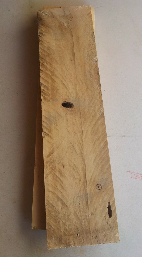

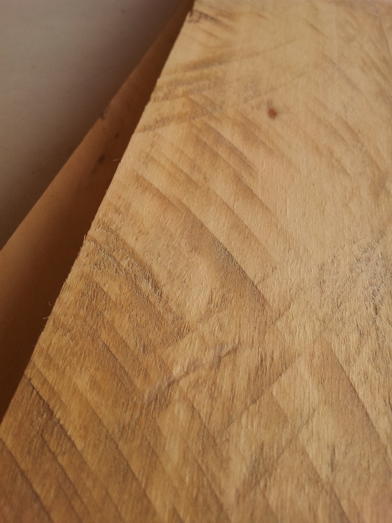

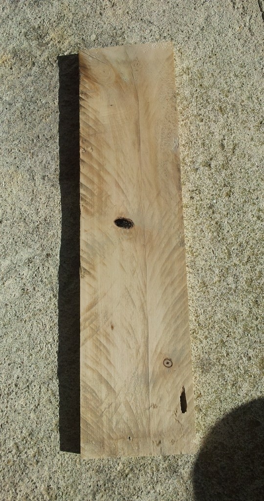

J’ai une ponceuse excentrique mais maigres des heures de ponçage (grain 40, 80), le bois de palette garde des traces de coupure peu esthétique dont je n’arrive pas à me débarrasser.
Y a-t-il une méthode pour régler ce genre de choses ? J’ai utilisé du grain à 40, mais il semble inefficace. Est-ce qu’une ponceuse excentrique est efficace pour ce genre de travail ? Est-ce qu’une ponceuse à bande pourrait résoudre le souci ? Avec quel grain ?
Merci d’avance pour vos réponses. :)

La méthode la plus rapide : rabot (manuel, stationnaire ou électroportatif).
A défaut, ponceuse à bande. En 80, tu dois y arriver.
Sinon, une excentrique doit y arriver, mais selon ta machine, ça peut prendre du temps : Il y a des excentriques de finition et des excentriques qui dépotent. Généralement, celles qui dépotent sont plus grosses (150 de diamètre) et plus chères.
Je te conseille l’investissement en argent dans un rabot (env. 50€ pour un bon d'occasion) et en temps pour l'apprentissage de cet outil (environ ta vie 😁 ).
On en parle en ce moment par ici et quelques explications utiles ici sur les rabots bois, extrapolable sur les métalliques.

Pour ce genre de travail , il faut une ponceuse a bandes portative , avec du grain de 60 pour dégrossir , puis après on peut poncer fin et excentrique !! Sinon ce sont des heures perdues et de la fatigue inutile !!

Toutes les planches de palettes que j'utilise sont passées à la dégau/rabot avant ponçage. attention au clou ou pire les cailloux

Avec un ponceuse à bande, à gros grain, cela devrait partir. Plus facile à utiliser qu'un rabot, sans expérience.

Narann Je confirme pour la ponceuse à bande et gros grain, ça dépote velu!.
+1 pour la facilité d'utilisation de la ponceuse à bande // rabot.
C'est vrai que pour un débutant, la ponceuse à bande est plus simple qu'un rabot manuel ou electroportatif... Quoique ça enlève sacrément de matière, faut pas s'endormir sur la pièce..
