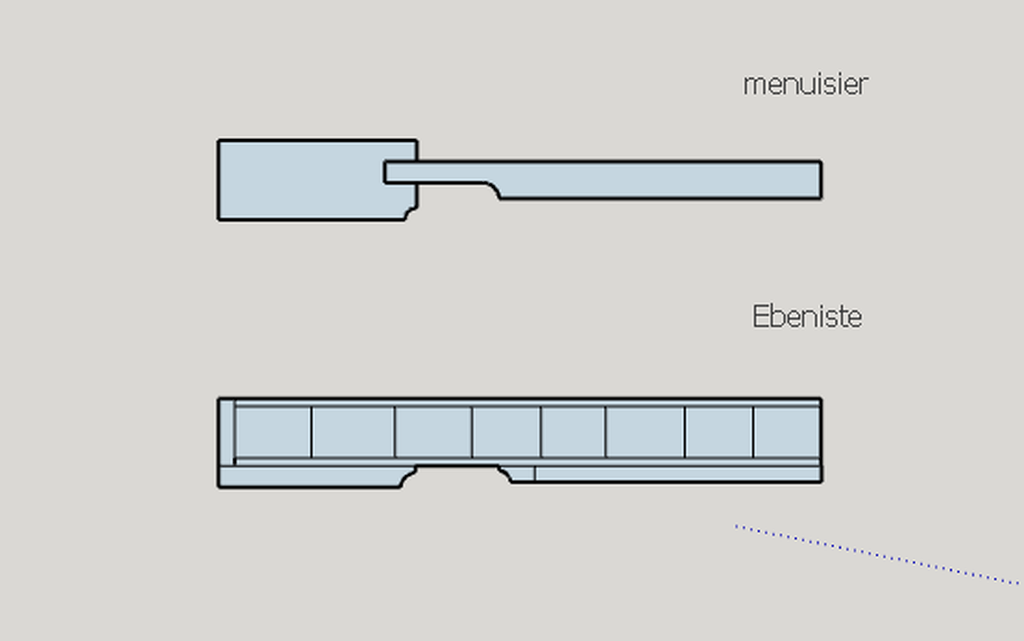

exemple d'un coté de meuble selon les deux techniques.
Deux montants moulurés assemblés tenons mortaise et un panneau plate- bande en embrèvement. Le menuisier laisse le panneau bouger librement dans les rainures.
Réalisation en conception ébéniste : Panneau alaisé en latté plaqué, relief des pieds par collage de plaquettes massives minces. Panneau par collage d'un cp alaisé plaqué.
La solution donne un panneau stable avec des variations dimensionnelles restreintes. L ébéniste met en oeuvre des essences rares avec des gros débits souvent limités. Son domaine d'application est donc souvent le placage qui réclame un support inerte.
Pour l'exemple j'ai mis un panneau plate bande dans la solution ébéniste. En application il est rare l ébéniste utilisant plutôt un panneau à glace pour mettre en valeur le placage par frisage par exemple.
Les deux techniques peuvent se retrouver au sein du même ouvrage
