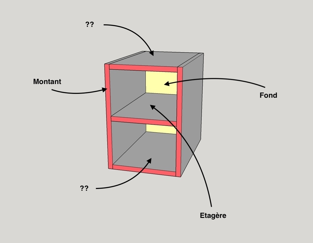

Comment appelle-t-on les "dessus" et "dessous" d'un caisson ?

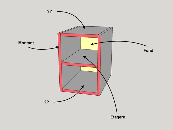

Salut à tous,
Voici une question existentielle que je me pose à chaque fois que j'ai un nommage à faire dans mes plans.
Y a-t-il un terme spécifique qui pourrait regrouper le "dessus" et le "dessous" d'un caisson un peu à l'image du mot montant pour les côtés ?

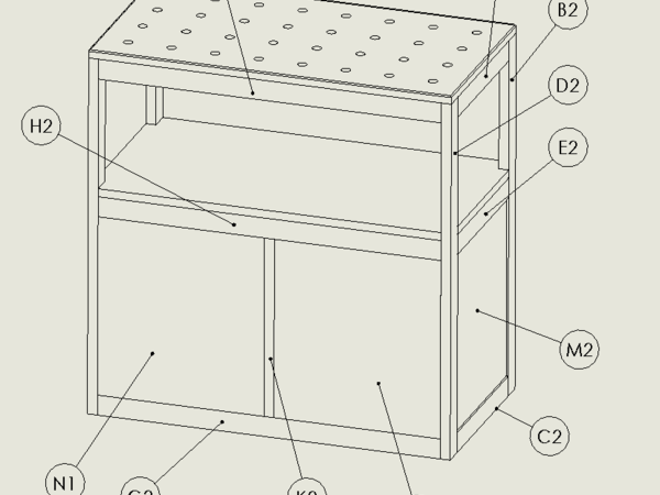

Les abréviations sont tes amies. PVG pour celui de gauche, PVD celui de droite, PHH et PHB !
C'est pas faux :)
En tout cas, je plussois ta réponse. Elle me plait bien et donne solution à mon problème d'avoir un terme générique pour le dessus et le dessous :)
Fof

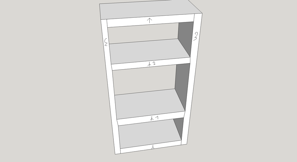

Tant mieux 🙂 Sinon hors plan, ce que je fais souvent, c'est un répérage à lettre A-B-C-D, toujours en partant du panneau horizontal bas, et toujours face visible, dans le sens des aiguilles d'une montre (je rajoute une flèche en plus de la lettre). Et quand il y a plusieurs caissons, je rajoute le numéro du caisson en bout de chaque lettre.
Fof , si tu regardes l'ouvrage de face , on retrouve toujours la logique , montants traverses ect .. ça ne change rien aux signes normalisés !
Fof
Ah oui oui, la logique reste la même au niveau de l'établissement des signes, cependant, je n'ai jamais vu un panneau qu'on appelait "traverse", je parlais uniquement vocabulaire.
Fof bien sur , par exemple on dit le rayon 1 ,que l'on établi en traverse intermédiaire ou comme un petit bois de fenêtre que l'on nomme ainsi mais on l'établi traverse intermediaire .

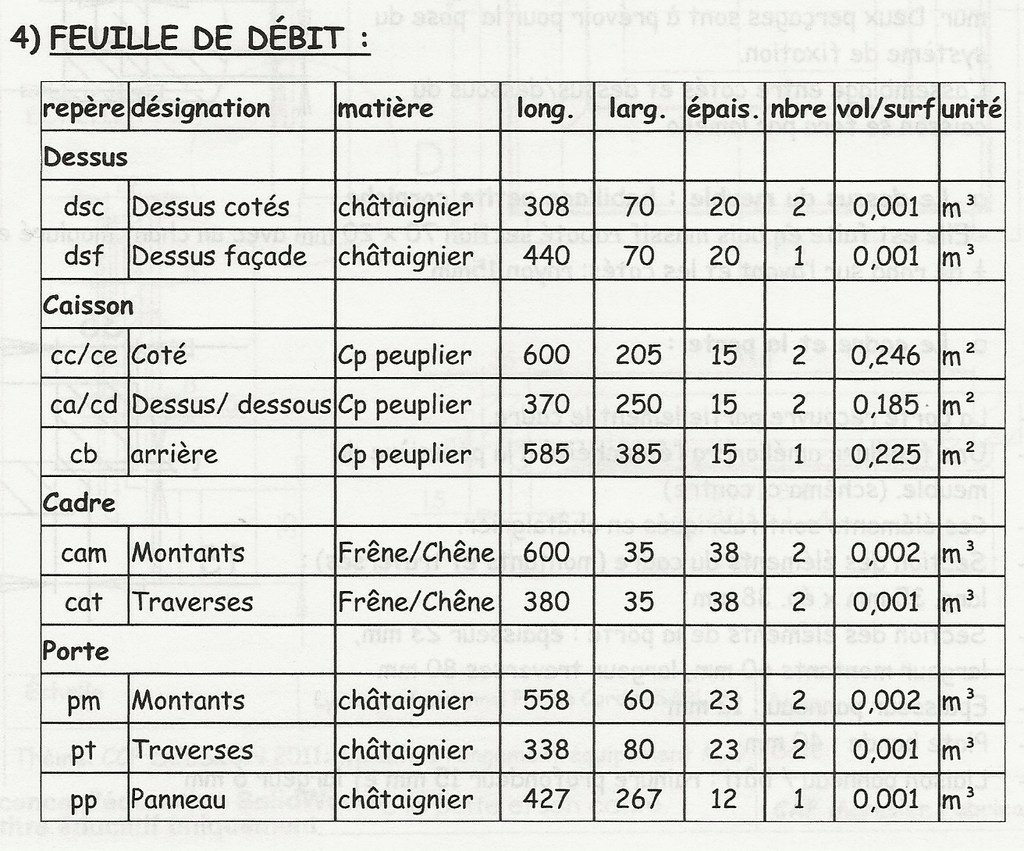

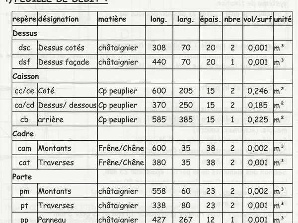

Sur une épreuve de CAP (un caisson à faire) que j'ai lu sur le Net, ils appellent ça "tablette basse" et "tablette haute", et les étagères, bin étagères😊.
hmm, tablette, c'est pas bête aussi.

6

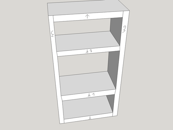

Hello En fait nous nommons dessus , dessous ,cotés et intermédiaires ! par des signes (montants , traverses etc) . Et si il y a un fond, une flèche en faux parement pour le sens .
c'est relatif à un établissement spécifique simple tracé aux champs arrières ! que normalement un menuisier qui ne parle pas ta langue ou un autre ouvrier qui reprend ton travail , puisse remonter l'ouvrage .

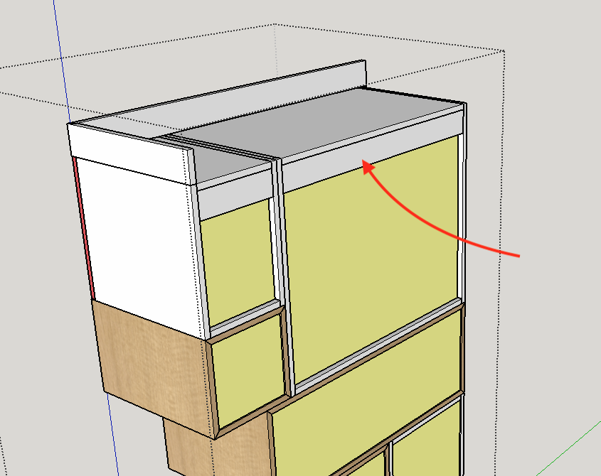

Wep, mais en fait ça "solutonne" pas complètement mon problème qui est que dans mon cas de caisson, le dessus et le dessous sont la même pièce tournée de 180°.
Et que donc dans SU, c'est le même composant. Et que donc si je donne un nom au dessus, le dessous à le même.
La question est donc d'avoir un terme générique qui indique ce type de pièce et après en nom d'instance, on peut qualifier dessus, dessous, intermédiaire 1, 2, 3, ... mais à la base, c'est X fois la même pièces à usiner.
Dans ce cas , tu usines tes 10 pièces identiques ,et tu les établies au montage et ajustage , comme cela tu les retrouve au montage de pose !
J'ai en fait du mal a voir ou il y a un problème ?
Mon "problème" est de leur donner un nom dans mon modèle Sketchup.
Ce que je veux dire c'est que les mots "montant" ou "coté", n'indiquent pas la position exacte. Et peuvent donc être qualifiés uniquement si il y a besoin : montant-gauche, montant-droit ou montent-intermediaire. Mais si c'est la même pièce montant suffit.
Mais les mots dessus ou dessous portent en eux même déjà une notion de position. Je cherche donc un mot qui les définissent plus largement.
A l'image de ce que propose Fof : panneau-horizontal.
Et ainsi pouvoir si besoin les qualifié si ils sont différents et rien faire sinon : panneau-horizontal-haut, panneau-horizontal-bas, panneau-horizontal-intermediaire.

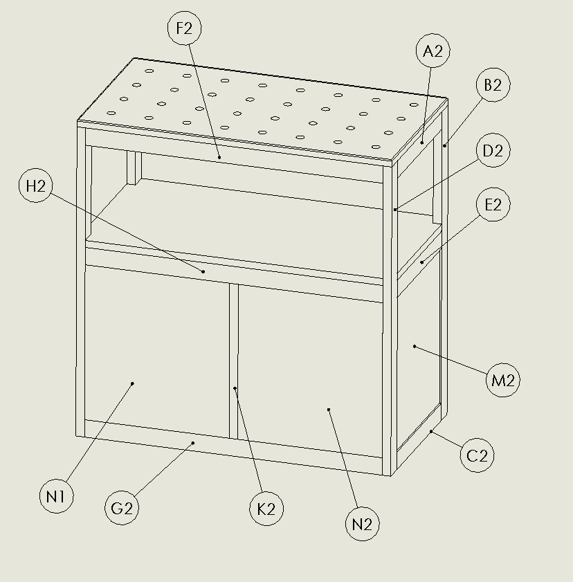

Edit: sinon pour aider a ton questionnement sur le nommage des pièces cAO. Quand je fais des plans je nomme les cotés par exemple ;) en tant que pièce fini en M1 et M2 et dans ma fiche de débit ils sont référencés M en quantité 2
M = Côté 🤔 ?
Mike0411
Non je nomme chaque pièce en suivant l'alphabet, la c'est tombé sur M car c'était ma 13eme pièce. M1= côté droit et M2= côté gauche.

Comme dit plus haut, en CAP, c'est indiqué : dessus, dessous, 2 côtés et un fond (ou panneau arrière).
Par contre, dans la fiche de débit, pour la partie caisson, il est indiqué dessus / dessous.
Aujourd'hui exercice de 1ère TMA aujourd'hui.
On parle de joues (gauche et droite), de dessus et de dessous.
Ça ne répond pas à ta question, désolé.

Perso le "ça" plus haut, j’appellerais ça un raidisseur.
hedjour
Traverse verticale ?
Ou parler de transverse pour les horizontales et de traverse pour les verticales ?
Fini par écrire un traité d'anatomie des bibliothèques ou tu donnes les définitions.
Après, je me dis que je ne dois pas être le premier à me poser la question de ce nommage. Et que donc la roue à déjà été inventée :)
kaj
Montant : joue , et dessus, dessous, fond.
Il n'y aurait donc pas de mot qui définirait à la fois le dessus et le dessous ? Comme le fait joue pour celle de gauche et celle de droite.

executionbois
on parle de bandeau.
