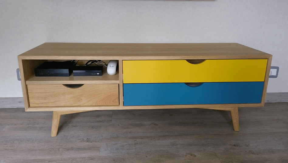

J'ai un meuble à faire dont la caisse fait 180cm de large par 45cm de haut et 45cm de profond. Je voudrais assembler cette caisse en coupe d'onglet, comme sur le meuble ci-dessous :

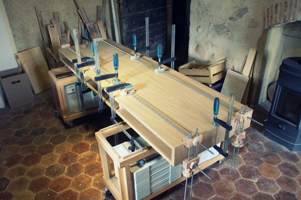

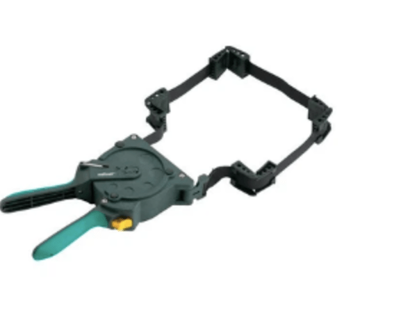

Pour ce dernier, j'ai un peu bricolé avec les moyens du bord. C'était une première et ce n'est pas très propre. Ma question est simple, comme faire ? Depuis, j'ai refais un teste avec une caisse de 70 x 30 cm, en l'entourant de serre-joint, et cela à plutôt bien marché. Même si c'était un peu laborieux de placer tous ces serre joints. Problème, je n'ai pas de serre joints assez long pour venir prendre la largeur de ce meuble. J'hésitais à investir dans quelques dormants pour palier ce manque, mais ce n'est pas donné. J'ai également vu ce genre de presse cadre :
Je me disais qu'en acheter 4 par exemple reviendrai moins cher que d'acheter des dormants. Et ce serait certainement plus simple à mettre en oeuvre Mais la force de serrage est-elle suffisante ?

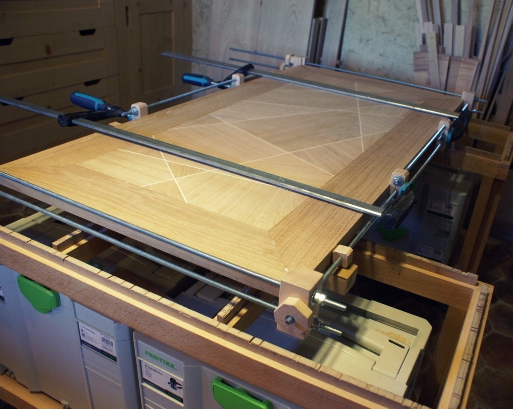

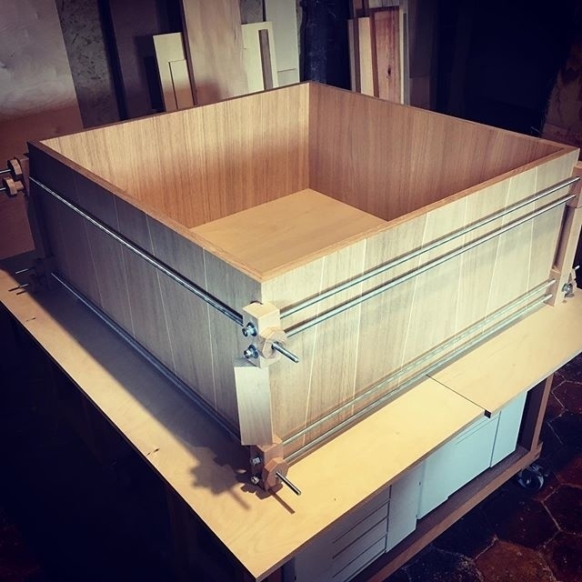

Y a encore moins cher : la presse à cadre 😛 (à 1€ la tige filetée de 8mm, tu peux en faire des longueurs...)
Et ça fait aussi toutes les tailles de pièces avec une force de serrage puissante et facile à doser dans les angles. J'ai sauvé plus d'un collage avec ça !
Ca demande de la préparation en amont (mise à la bonne longueur de la presse). Mais au moins au moment du collage, on presse bien dans les angles.

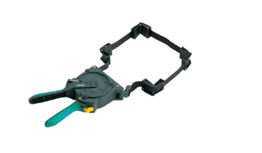

Ça n'aidera pas vraiment à serrer, pour aider à bien positionner tu as cette presse d'angle Wolfcraft.
Je m'en suis servi pour monter mon meuble sous rabo-dégau, et c'est bien pratique. Je n'avais pas de coupe d'onglet, et j'ai ajouté des vis pour le maintient.
Je n'ai pas la mémoire des chiffres, mais c'est de l'ordre de 10 € la paire en GSB (chez le roi sur La Rochelle, non dispo chez le castor).

La possibilité de régler la force à chaque angle de manière indépendante permettra de bien les ajuster, ce qui n'est pas possible avec la sangle que tu envisages d'acheter, contrairement au système de Boris qui a l'air au poil !

Pitsic j'ai lu l'article en echange de la question que tu cite en reference .. et je suis curieux .. ton probleme a t il eté regler ? Si oui comment ? Perso j'ai eu ce genre de souci particulierement avec du massif et c'etais la planeité . ou le fait que ca forcais trop .. ou la lame . une fois gerer ca marche bcp mieux .. mais je suis curieux car ton projet il faut que ca soit vraiment au milimetre car en plus c'est un deport en facade . C  pire qu'un simple assemblage . Ton gabarit me semble particulièrement bien sauf qu'il complique la gestion de la longeur non ?
Si tu veux, avec cette butée et ma scie plongeante, j'en ai fait des km de panneaux pas toujours plan qui s'assemble comme il faut.
