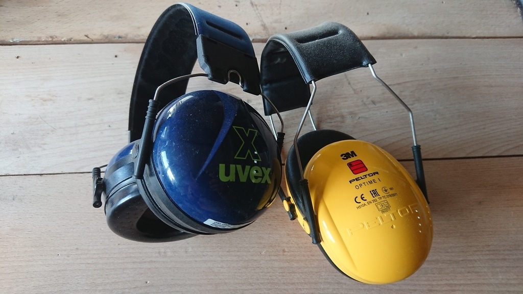

En ce moment ces un uvex j ai eue le 3m peltor ect bref plusieurs d usée sur mes oreilles le uvex reste mon préféré

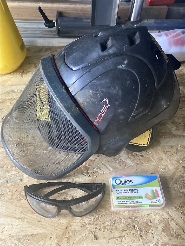

Les Quies c’est tellement facile de les porter et c’est vraiment efficace, sans enlever la capacité d’entendre une conversation où le doux ronron d’une degau!

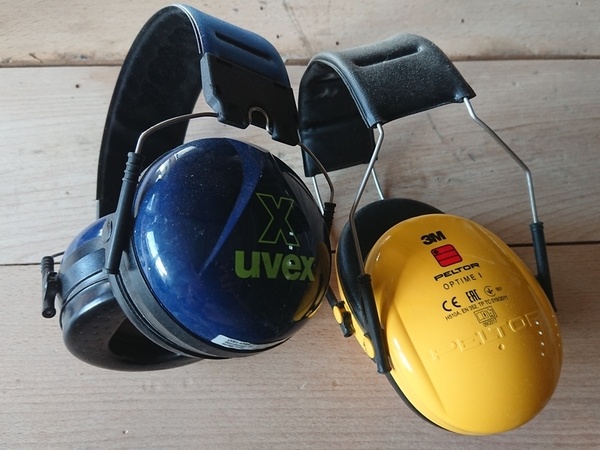

Enfin, Peltor Optim I (3M), bien sûr -le jaune-. J'espère qu'il est assez efficace par rapport au II. C'est mon deuxième acheté pour mon bep et éviter de trimballer les casque tous jours.
Mon premier est un 3M aussi, très performant mais lourd et beaucoup moins confortable que le Peltor. Je n'ai pas les références avec moi. Mais il me convenait très bien jusqu'à ce que j'utilise le Peltor. Édit : c'est le X5 ou un de la même gamme : google.com/sea...=Tp6Z7YOwVlkDmM

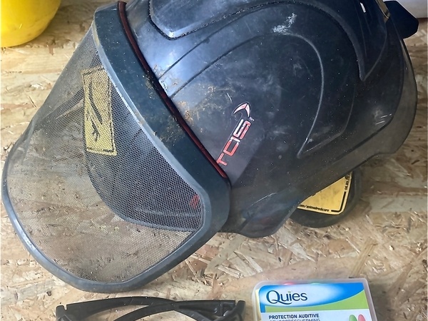

J'ai un Bilsom Viking V3 pour les travaux de base, et quelques arceaux 3M EAR CAP, pour les petits travaux moins bruyants ou moins longs (genre 1 trait de coupe de 10s toutes les 5 min).
